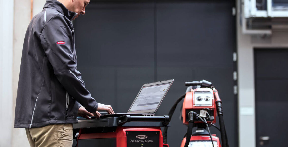

Aby na dłuższą metę zapewnić systemom spawania zachowanie standardów jakości, konieczna jest regularna kalibracja. Właśnie dla zakładów spawalniczych bardzo ważne jest, aby urządzenia zapewniały uzyskanie jednakowej i niezmiennej jakości rezultatów spawania przez cały okres swojej żywotności.
Podczas kalibracji systemów spawania następuje pomiar napięcia, natężenia prądu i prędkości podawania drutu. W tym celu system spawania podłącza się do stacji kalibrującej. Oprogramowanie kalibrujące analizuje i porównuje wartości z danej maszyny spawalniczej z wartościami określonymi w normie. Wówczas określa się, jak duże jest odchylenie między obiema wartościami oraz, czy to odchylenie mieści się w obrębie ustalonych tolerancji. Regulację dopuszczalnych wartości tolerancji określa norma europejska 60974-14 (wcześniej EN 50504) „Wzorcowanie, walidacja i badania powtarzalności”. Jeżeli proces kalibracji nie da zadowalających rezultatów, trzeba podjąć odpowiednie działania. Do chwili usunięcia wady firma nie powinna używać systemu spawania także do produkcji — nie tylko ze względu na zapewnienie jakości ale także odpowiedzialności za produkt.
