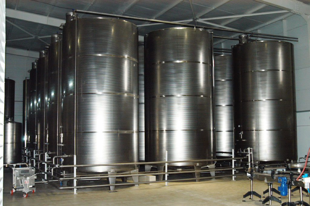

A especialista em construção de reservatórios Teknokrom está convicta
Uma das primeiras empresas admiradoras do novo processo TIG é a especialista turca em construção de reservatórios Teknokrom. A empresa conheceu o ArcTig na feira Schweissen & Schneiden de 2017 em Düsseldorf, ficou imediatamente impressionada com a alta velocidade e qualidade das soldas e encomendou uma tocha de solda ArcTig enquanto ainda estava na feira. Com ArcTig, a Teknokrom é capaz de triplicar a velocidade de soldagem por camada. Além disso, o novo processo permite um resultado ideal com apenas uma camada, sendo que quatro camadas são necessárias na soldagem TIG clássica. Quando o sistema foi comissionado, os engenheiros de aplicação Fronius realizaram vários testes com o cliente e, juntos, determinaram os parâmetros de soldagem certos para o cordão de soldagem ideal.
A Teknokrom atua na construção de reservatórios desde 2001 e produz tanques de cromo-níquel para a indústria alimentícia, que são exportados da Europa para a Austrália. Esses tanques são utilizados, por exemplo, na produção de azeite de oliva, vinho e chocolate.
