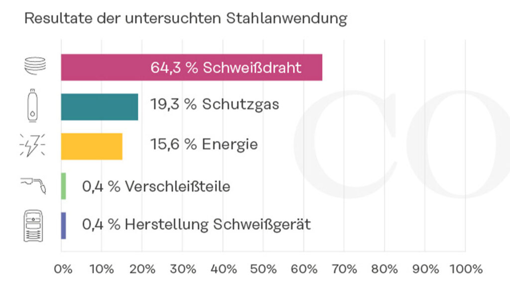

Lebenszyklusanalyse (LCA): CO2-Fußabdruck pro Meter Schweißnaht
Die Debatte zu Nachhaltigkeit wird oft sehr emotional geführt. Bei Fronius setzen wir aber stets auf Fakten statt Emotion. In unserer umfangreichen, extern zertifizierten Lebenszyklusanalyse (LCA) betrachten wir den gesamten Lebenszyklus eines Schweißgerätes, einschließlich der Anwendung beim Kunden. Dabei zeigt sich, dass der Einsatz von Schutzgas einen erheblichen Einfluss auf den CO₂-Fußabdruck hat. Zur Verdeutlichung haben wir die Ergebnisse auf einen Meter Schweißnaht umgelegt. Das Resultat: In den untersuchten, robotergestützten Kundenanwendungen ist der Schutzgaseinsatz der zweigrößte Einflussfaktor auf die CO2-Bilanz.
Resultate der untersuchten Stahlanwendung

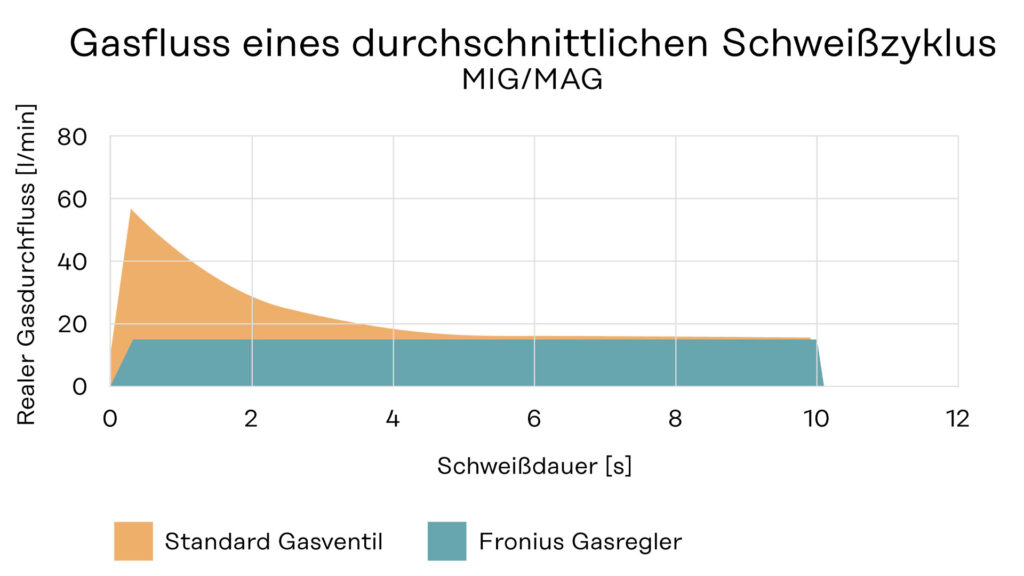

Schutzgas nicht ungenützt entweichen lassen
Die klassische Gasregelung über Magnetventile hat einen entscheidenden Nachteil: Beim Schweißstart kommt es zum sogenannten „Blow-out“ – einem kurzzeitigen Überschuss an Gas, der ungenutzt entweicht. Bei jedem Start steigt der Gasfluss auf ein Vielfaches der tatsächlich benötigten und eingestellten Menge. Dieser Effekt summiert sich zu einem unnötigen Mehrverbrauch – insbesondere bei vielen kurzen Nähten oder Heftschweißungen.
Gasfluss eines durchschnittlichen Schweißzyklus MIG/MAG
Diese Grafik zeigt deutlich, wie der Gasfluss beim Schweißstart kurzzeitig stark ansteigt und erst danach auf die tatsächlich eingestellte Durchflussmenge zurückgeht. Anders beim intelligenten Fronius Gasregler – hier wird zuverlässig ab dem Start mit der eingestellten Menge geschweißt.

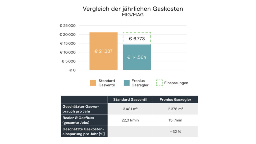

Rechenbeispiel:
Für eine Stahlanwendung: TPS/i, MIG/MAG Kurzlichtbogen, 82 % Ar/18 CO2,
1 m Schweißnaht mit 10 Nähten á 10 cm, Kehlnaht, Nahtquerschnitt 9 mm, 3-4 mm Materialstärke
Vergleich der jährlichen Gaskosten MIG/MAG
