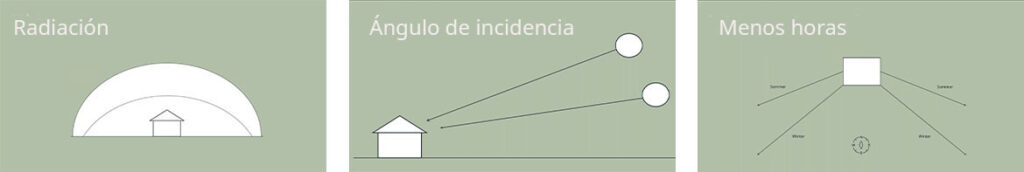

Cuantas menos horas de sol, menor es el rendimiento. Explicar por qué una instalación fotovoltaica produce menos energía en los meses de invierno es sencillo:
Por un lado, se debe a la menor radiación solar (radiación global)…
La inclinación del eje terrestre hace que en invierno el sol esté más bajo en el cielo del hemisferio norte, lo que provoca que los rayos no incidan perpendicularmente en los módulos, sino en un ángulo agudo. Esta reducción de la radiación directa se traduce en una menor producción de energía por metro cuadrado en general. Además, la intensidad de los rayos disminuye en invierno porque la luz también recorre una distancia mayor a través de la atmósfera terrestre cuando el sol está bajo, donde parte de esa radiación se absorbe por las nubes, el polvo, el vapor de agua y otras partículas.
… y a los días más cortos y las condiciones meteorológicas adversas:
En invierno, los días son mucho más cortos, lo que reduce considerablemente el número de horas de luz solar directa, incluso cuando el cielo está despejado. A esto se le añade que el clima invernal —más nubosidad, niebla y nieve— contribuye a debilitar la radiación solar.
No obstante, las instalaciones fotovoltaicas también utilizan la radiación difusa, es decir, aquella que no procede directamente del sol, sino que se dispersa en la atmósfera por las moléculas de aire o las partículas de agua. Gracias a este fenómeno, el rendimiento se mantiene estable en los días nublados de invierno, aunque con algunas pérdidas.
En invierno, los ángulos de incidencia más bajos, la menor radiación directa y los días más cortos reducen el rendimiento de la instalación fotovoltaica.
