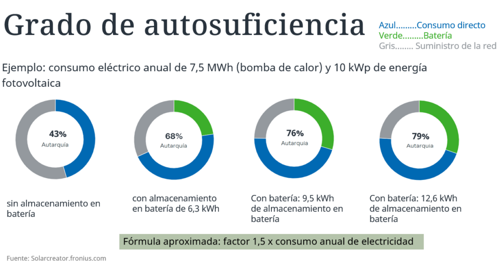

Sin embargo, no siempre es tan sencillo como: «Cuanto mayor sea la unidad de almacenamiento, mayor será el grado de independencia». El siguiente gráfico lo ilustra tomando como ejemplo un hogar con una instalación fotovoltaica de 10 kWp, una bomba de calor y un consumo anual de electricidad de 7500 kWh. Sin una solución de almacenamiento, el hogar solo puede cubrir con energía solar el 43 % de sus necesidades anuales de electricidad.
Si invierte en una unidad de almacenamiento pequeña con una capacidad de 6,3 kWh, la tasa de autosuficiencia superaría los dos tercios. Una mayor capacidad de carga de 9,5 kWh aumentaría moderadamente el grado de autosuficiencia y cubriría más de tres cuartas partes de las necesidades de electricidad. Sin embargo, si seguimos aumentando la capacidad y llegamos a 12,6 kWh, la mejora del grado de independencia sería mínima.
Como ilustra el gráfico, con una capacidad de 12,6 kWh ya habríamos alcanzado la máxima autosuficiencia posible. Los cálculos proceden de Fronius Solar.creator, una herramienta de configuración de instalaciones fotovoltaicas.
Como ves, mientras que una unidad de almacenamiento pequeña —incluso infradimensionada— ya aumenta de forma significativa el autoconsumo, el grado de independencia solo mejora ligeramente con una solución de almacenamiento con la capacidad ideal o generosamente dimensionada, y, a partir de cierto número de kWh, la diferencia es mínima.
