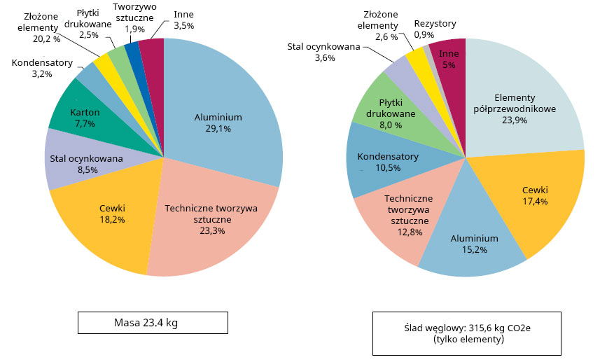

Jako producent falowników mamy luksus informacji z pierwszej ręki: na elementy przypada ponad 40% całkowitego śladu węglowego falownika Fronius Symo GEN24 10.0 Plus, jeśli jest używany w austriackiej instalacji fotowoltaicznej (PV). Uderzające jest to, że chociaż elementy półprzewodnikowe stanowią tylko marginalną część masy falownika – czyli 0,1% – są one odpowiedzialne za 23,9% jego śladu węglowego na poziomie elementów. Kondensatory i płytki drukowane są również jednymi z bardziej energochłonnych elementów falownika Fronius. Mimo że stanowią one zaledwie 3,2% i 2,5% jego masy, to są przyczyną 18,5% całkowitej ilości 315,6 kg CO2 emitowanego przez elementy. Odwrotnie jest z tworzywem sztucznym i aluminium używanymi w produkcji. Ponieważ Fronius wykorzystuje aluminium z odzysku, szkodzi ono mniej środowisku niż wskazywałby jego wysoki udział w masie, czyli 29,1%. Na ten lekki metal przypada mianowicie około 15,2% śladu węglowego elementów.
Duża masa nie oznacza automatycznie dużego udziału w emisji CO2. Półprzewodniki, kondensatory i płytki drukowane należą do najbardziej energochłonnych elementów falownika (źródło: LCA Fronius GEN24 Plus)

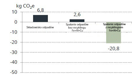

Zużyte falowniki również doskonale nadają się do recyklingu. W niektórych krajach recykling jest wymagany przez prawo. W austriackim rozporządzeniu w sprawie zużytego sprzętu elektrycznego nakazany jest odzysk co najmniej 85% materiałów z falowników, modułów fotowoltaicznych i magazynów energii. Recyklingowi podlegają: aluminium stosowane w radiatorach i obudowach, miedź zawarta w cewkach i przewodach oraz niewielkie ilości metali szlachetnych, które są wykorzystywane w płytkach drukowanych. Natomiast tworzywa sztuczne mogą być poddawane recyklingowi tylko w ograniczonym zakresie. Po utylizacji są one zwykle spalane w celu wytworzenia energii.
Możliwe scenariusze zagospodarowania odpadów z falownika Fronius Symo GEN24 10.0 Plus. Za (częściowy) recykling przysługuje kredyt węglowy
Generalnie utylizacja elementów fotowoltaicznych powoduje od 2 do 5% ich całkowitej emisji gazów cieplarnianych. Z drugiej strony recykling materiałów pozwala na znacznie mniejszą emisję niż gdyby pozyskiwać je od nowa, a tym samym umożliwia energooszczędną produkcję nowych elementów instalacji. Za produkty może nawet przysługiwać kredyt węglowy, jeśli efektywnie zarządza się wycofaniem z eksploatacji.
W przypadku Fronius Symo GEN24 10.0 Plus recykling metalu z późniejszym spalaniem odpadów daje 20 kg kredytu węglowego. Natomiast składanie na składowisku generowałyby 6,8, a samo spalanie odpadów 2,6 kg ekwiwalentu CO2 (patrz wykres).
