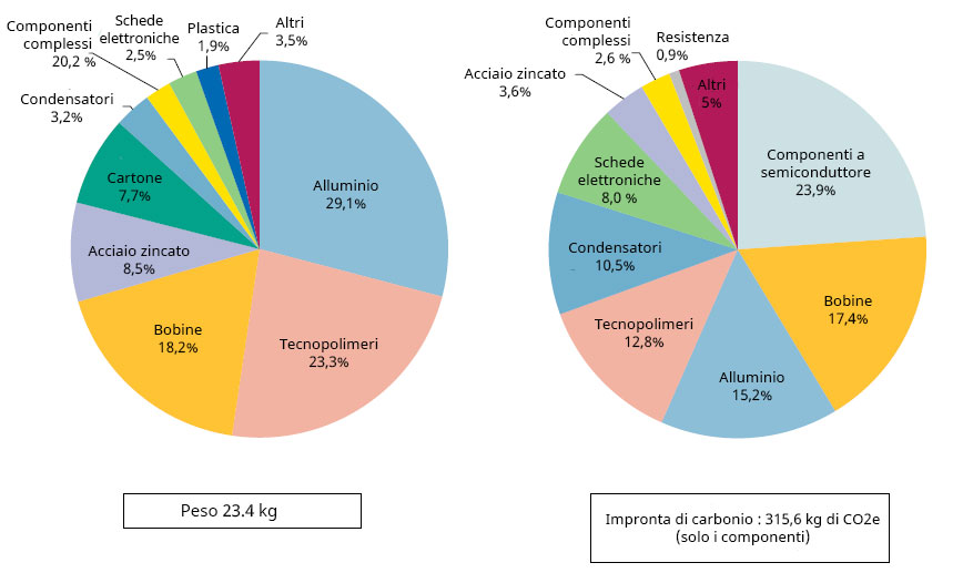

Essendo produttori di questi articoli, disponiamo di informazioni di prima mano: quando l’inverter Fronius Symo GEN24 10.0 Plus viene utilizzato in un impianto fotovoltaico austriaco, oltre il 40% dell’impronta di carbonio complessiva è attribuibile ai suoi componenti. Quello che colpisce è che sebbene i componenti a semiconduttore rappresentino solo una percentuale marginale del peso dell’inverter, più precisamente lo 0,1%, sono responsabili del 23,9% della sua impronta di carbonio a livello di componenti. Anche i condensatori e le schede elettroniche rientrano tra i componenti ad alto consumo energetico di un inverter Fronius: sebbene rappresentino solo il 3,2% e il 2,5% del suo peso, sono responsabili del 18,5% dei 315,6 kg di CO2 emessi complessivamente dai componenti. La situazione è invece diversa per quanto riguarda la plastica e l’alluminio: poiché Fronius utilizza alluminio riciclato, nonostante questo metallo leggero costituisca ben il 29,1% del peso, il suo impatto ambientale è minore e contribuisce al 15,2% circa dell’impronta di carbonio dei componenti.
Impatto ambientale dell’inverter fotovoltaico:  i semiconduttori, i condensatori e le schede elettroniche sono tra i componenti a più alto consumo energetico di un inverter (fonte: LCA Fronius GEN24 Plus).

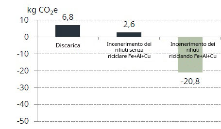

Anche gli inverter che hanno raggiunto la fine del loro ciclo di vita si prestano benissimo a essere riciclati. In alcuni Paesi, farlo è obbligatorio per legge: l’Austria, ad esempio, nel “Regolamento sui rifiuti di apparecchiature elettriche ed elettroniche”, impone un tasso di recupero dei materiali pari almeno all’85% per gli inverter, i moduli solari e le batterie di accumulo. Anche l’alluminio utilizzato per i dissipatori di calore e gli involucri, il rame contenuto nelle bobine e nei cavi e le piccole quantità di metalli preziosi, indispensabili per le schede, possono essere riciclati. Le materie plastiche, invece, sono riciclabili solo in misura limitata e dopo lo smaltimento vengono solitamente incenerite per la produzione di energia.
Scenari di smaltimento dell’inverter fotovoltaico Fronius Symo GEN24 10.0 Plus: il riciclo riduce l’impatto ambientale e genera un credito di CO2.
Complessivamente, lo smaltimento dei componenti fotovoltaici è responsabile di una quota compresa tra il 2% e il 5% delle loro emissioni totali di gas a effetto serra. Allo stesso tempo, riciclare i materiali comporta una notevole riduzione delle emissioni rispetto alla loro produzione ex novo e consente così di realizzare nuovi componenti per gli impianti in modo efficiente dal punto di vista energetico. Se i prodotti vengono gestiti in modo efficace alla fine del loro ciclo di vita, possono addirittura ottenere un credito di CO2.
Nel caso di Fronius Symo GEN24 10.0 Plus, il riciclaggio dei metalli seguito dall’incenerimento dei rifiuti genera un credito di CO2 pari a 20 kg. Lo smaltimento in discarica e il semplice incenerimento dei rifiuti genererebbero invece rispettivamente 6,8 e 2,6 kg di CO2 equivalente (vedi grafico).
