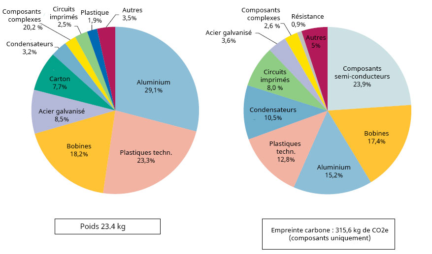

Le cuivre, l’étain, ainsi que l’argent, l’or et le palladium sont d’autres matériaux indispensables à l’industrie photovoltaïque. Ces métaux précieux, en particulier les derniers cités, sont considérés comme des matières premières critiques. Cela nous amène d’ailleurs au composant photovoltaïque essentiel suivant : l’onduleur.
En tant que fabricant d’onduleurs, nous avons le privilège de disposer d’informations de première main : plus de 40 % de l’empreinte carbone totale du Fronius Symo GEN24 10.0 Plus proviennent des composants lorsque l’onduleur est utilisé dans une installation photovoltaïque en Autriche. Il est donc étonnant de constater que, bien que les composants semi-conducteurs ne représentent qu’une part marginale du poids de l’onduleur (à savoir 0,1 %), ils sont responsables de 23,9 % de son empreinte carbone au niveau des composants. Les condensateurs et les cartes électroniques font également partie des composants les plus gourmands en énergie d’un onduleur Fronius. Bien qu’ils ne représentent respectivement que 3,2 % et 2,5 % de son poids, ils sont à l’origine de 18,5 % des 315,6 kg de CO2 émis par l’ensemble des composants. La situation est tout autre en ce qui concerne les matières plastiques et l’aluminium nécessaires. Fronius utilise de l’aluminium recyclé : celui-ci a un impact environnemental moindre malgré sa forte proportion de 29,1 %. Environ 15,2 % de l’empreinte carbone des composants sont imputables à ce métal léger.

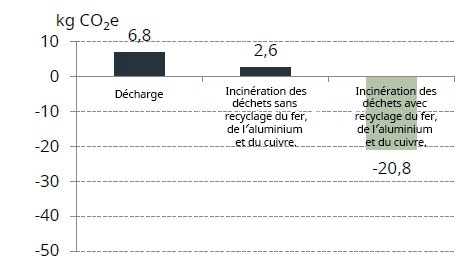

Les onduleurs qui ont atteint la fin de leur durée de vie peuvent également être recyclés de manière optimale. Dans certains pays, le recyclage est obligatoire. Dans son « Elektroaltgeräteverordnung » (règlement sur les déchets d’équipements électriques et électroniques), l’Autriche impose un taux de valorisation des matériaux d’au moins 85 % pour les onduleurs, les panneaux solaires et les batteries de stockage. L’aluminium utilisé pour les dissipateurs thermiques et les boîtiers, le cuivre contenu dans les bobines et les câbles, ainsi que les petites quantités de métaux précieux indispensables à la fabrication des circuits imprimés, peuvent être recyclés. Les plastiques, en revanche, ne sont recyclables que dans une certaine mesure. Une fois éliminés, ils sont généralement incinérés pour produire de l’énergie.
Au total, la mise au rebut des composants photovoltaïques représente entre 2 et 5 % de leurs émissions totales de gaz à effet de serre. Par ailleurs, le recyclage des matériaux permet de réaliser des économies substantielles par rapport à leur extraction à l’état brut et favorise ainsi la fabrication économe en énergie de nouveaux composants d’installations. Grâce à une gestion efficace de la fin du cycle de vie, les produits peuvent même bénéficier d’un crédit carbone.
Dans le cas du Fronius Symo GEN24 10.0 Plus, le recyclage des métaux suivi de l’incinération des déchets génère un crédit carbone de 20 kg. En revanche, la mise en décharge et l’incinération pure des déchets généreraient respectivement 6,8 et 2,6 kg d’équivalent CO2 (voir graphique).
