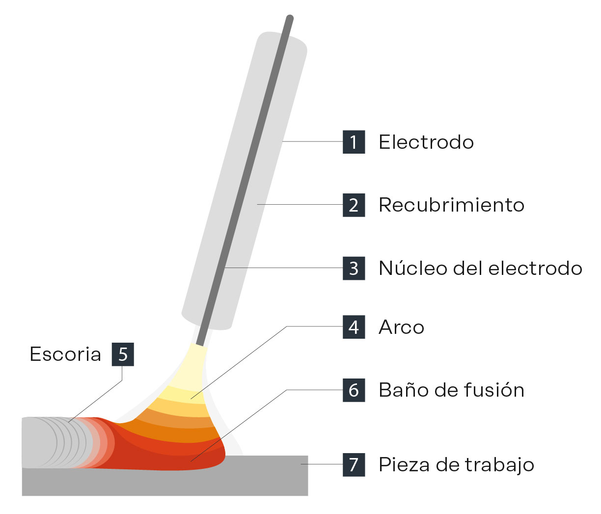

Soldadura por electrodo
La soldadura por electrodo recibe muchos nombres: soldadura manual por arco, soldadura por electrodo revestido o soldadura MMA. Los ámbitos de aplicación son tan diversos como la terminología. Este tipo de soldadura es relativamente resistente a la intemperie y adecuada para muchos materiales metálicos, especialmente el acero, el acero inoxidable y la fundición.
En nuestro sitio web puedes ver con más detalle cómo funciona la soldadura por electrodo.
  • Aplicaciones: construcción de estructuras de acero y tuberías, mantenimiento de edificios e infraestructuras, construcción naval, reparación de maquinaria agrícola, soldadura subacuática y muchas más.
  • Materiales: muchos materiales metálicos como el acero estructural, el acero inoxidable o la fundición pueden soldarse con electrodo. Para materiales especiales, se requieren electrodos específicos y mayor experiencia.
  • Ventajas: manejo sencillo, baja contaminación acústica, costes de adquisición reducidos, gran calidad del cordón de soldadura y resistencia a la intemperie.

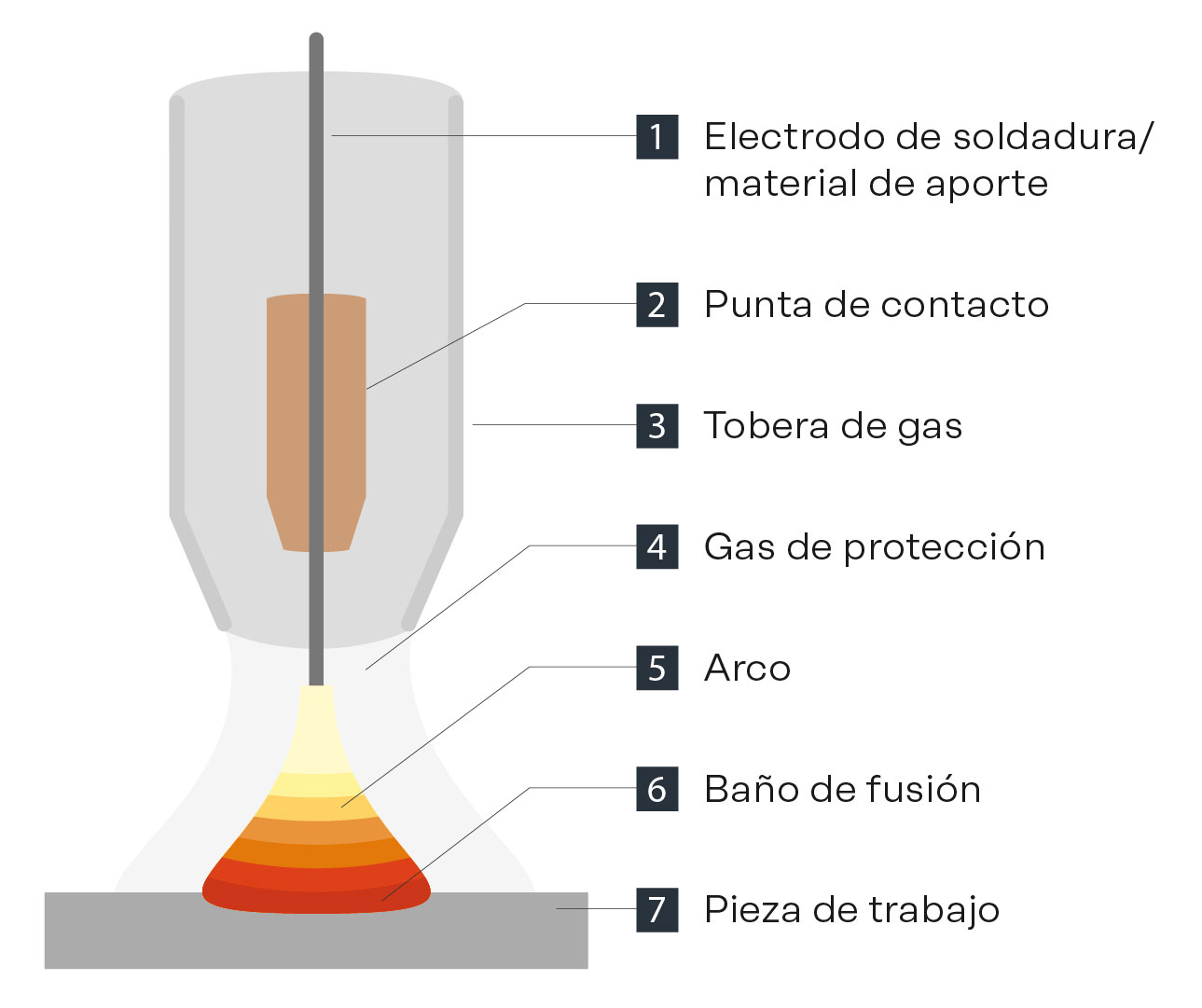

Soldadura MIG/MAG
Los procesos MIG y MAG forman parte de los procedimientos de soldadura con gas de protección y electrodo consumible. La soldadura MIG utiliza gases de protección inertes, es decir, no reactivos, mientras que la soldadura MAG utiliza gases activos o mezclas de gases activos. La elección del gas de protección depende en gran medida del material y del resultado de soldadura deseado.
Aquí te mostramos cómo funciona la soldadura por arco con electrodo consumible y qué gases se utilizan en este proceso.
  • Aplicaciones: industria metalúrgica, siderúrgica, naval y automotriz y construcción de depósitos.
  • Materiales: acero estructural, acero inoxidable, aluminio y aleaciones de aluminio. Dependiendo del proceso y del gas de protección, también se pueden soldar materiales especiales como el cobre, el titanio o las aleaciones de níquel.
  • Ventajas: aprendizaje sencillo, alta velocidad de soldadura, alta tasa de deposición, bajos costes del material de aporte, cebado sencillo del arco voltaico.

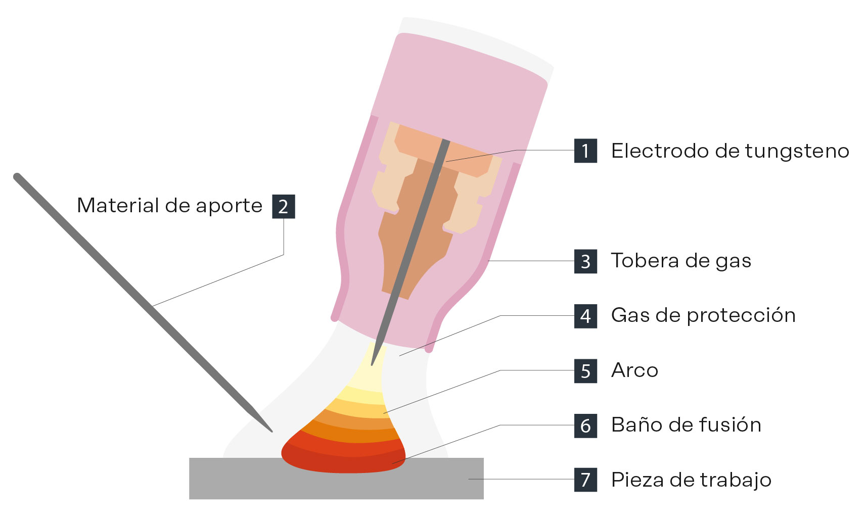

Soldadura TIG
La soldadura TIG es un proceso de soldadura por fusión que utiliza gases de protección inertes. Los soldadores necesitan un alto nivel de destreza para este proceso, ya que el material de aporte se suele aplicar manualmente.
Aquí hemos resumido los aspectos más importantes del proceso de soldadura TIG.
  • Aplicaciones: construcción de tuberías y depósitos, tecnología médica e industrias automotriz y aeronáutica/aeroespacial.
  • Materiales: aceros inoxidables, aleaciones de aluminio y níquel, láminas delgadas de aluminio y acero inoxidable.
  • Ventajas: ausencia de proyecciones de soldadura, cordones de alta calidad (tanto a nivel técnico como estético), posibilidad de soldar en todas las posiciones, no siempre es necesario utilizar material de aporte.
