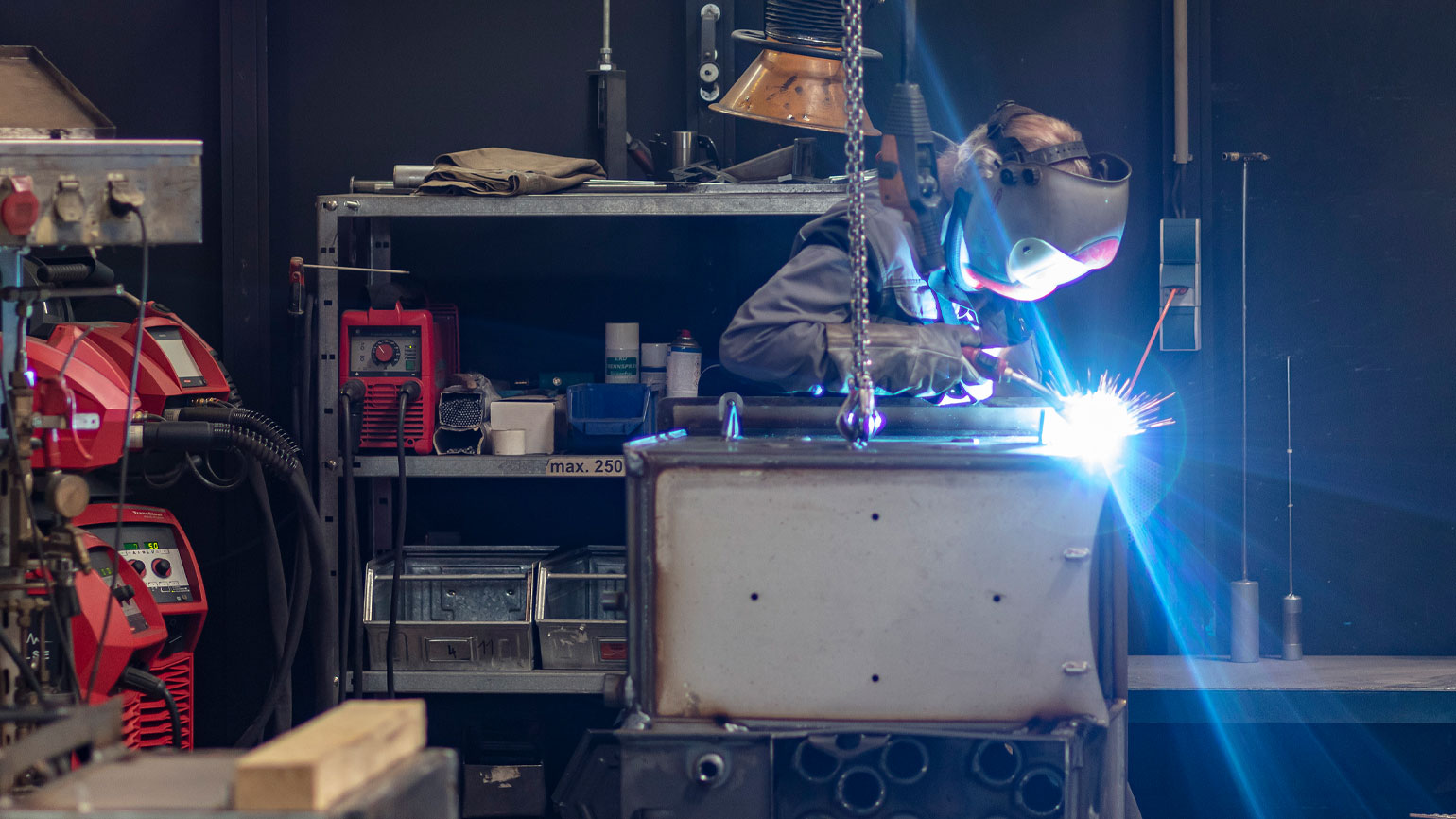

Pulsen im Stahlbau bei Guntamatic – DEM Hersteller für Biomasse-Heizsysteme
