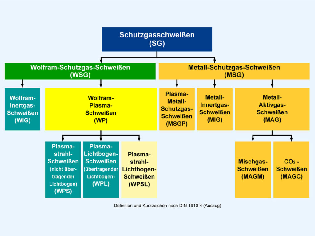

Wird der Lichtbogen zwischen Elektrode und Grundwerkstoff gezündet, schmilzt das Metall auf. Deshalb zählt das Schutzgasschweißen zur Gruppe der Schmelzschweiß-Verfahren. Es ist die Aufgabe der genannten Gase, die Atmosphäre davon abzuhalten, chemisch mit dem Schmelzbad der Schweißnaht zu reagieren. Der Lichtbogen und das Schmelzbad werden so vor der Erdatmosphäre geschützt.
Je nach verwendetem Schutzgasschweißgerät – beziehungsweise Schweißprozess – ändern sich auch die Anforderungen an das verwendete Gas. Weshalb sich zunächst die Frage stellt: Welches Schutzgas wird verwendet? Im Wesentlichen unterscheidet man beim Schutzgasschweißen zwischen zwei Varianten:
  • Inerte Schutzgase sind reaktionslose oder reaktionsarme Gase. Meist handelt es sich um reines Argon oder Helium sowie deren Gemische.Schutzgasschweißen mit inerten Gasen eignet sich vorzugsweise für Nichteisenmetalle, insbesonderefür Aluminium.
  • Aktive Schutzgase sindreaktionsaktive Gase. Meist wird reines CO2 verwendet. Seltener Argon – jedoch gemischt mit CO2 oder O2 (z. B. bis zu 25 % CO2 zu 75 % Argon). Schutzgasschweißen mit aktiven Gasen eignet sich besonders zum Fügen von Stahl.
Bild: Definition der Schutzgasschweißarten
