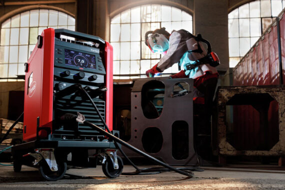

Ein Stellungsregler erleichtert das Schweißen des 25 Meter langen Fahrgestells eines Weichentransportwaggons.
Schweißen eines Weichentransportwaggons in der Praxis
Um Zwangslagen zu vermeiden und die geforderten Toleranzen zu gewährleisten, werden bei MATISA die 5 Fahrgestellteile des Weichentransportwaggons auf einem Stellungsregler aufgespannt. Dann starten die Mitarbeiter mit dem Verschweißen der Kästen. Damit sich das Gestell dabei nicht verzieht, sind spezifische Schweißsequenzen erforderlich.
Zudem wird das Gestell regelmäßig gedreht, um Verformungen zu vermeiden. Abschließend werden die Nähte sowohl einer visuellen Prüfung als auch einer zerstörungsfreien Ultraschall- und Magnetprüfung unterzogen, weil es sich um eine geschweißte sicherheitsrelevante Komponente handelt.
MATISA nutzt insgesamt 50 Fronius-Schweißsysteme, darunter TPS 450, TPS 4000/5000 und acht TPS 400i
Selbst vergleichsweise einfache Zugteile erfordern hunderte Meter Schweißnaht
Die Qualitäts-Anforderungen an die Schweißnähte, die unterschiedlichen Schweißaufgaben aber auch die Produktionsabläufe – die eine hohe Anlagenverfügbarkeit und gute Bedienbarkeit erfordern – stellen gleichfalls hohe Ansprüche an die eingesetzten Schweißgeräte. MATISA setzt dabei seit Anfang der 1990er-Jahre auf Anlagen von Fronius. Derzeit sind bei dem Schienenfahrzeugbauer 50 Fronius-Systeme im Einsatz, darunter auch die neue TPS/i Gerätegeneration.
