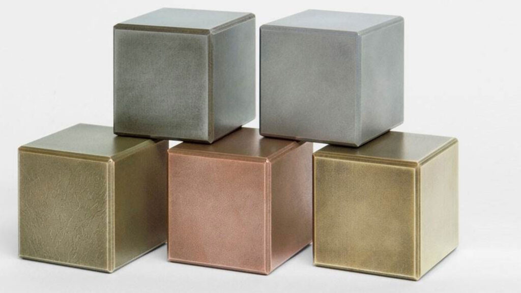

1) Der Grundwerkstoff
Noch lange bevor es darum geht, wie das Schweißgerät eingestellt werden muss, gilt es zu identifizieren, aus welchem Metall das Werkstück ist – die Basis für alle weiteren Schritte. Meist ist dem Schweißer natürlich bekannt, um welches Material es sich handelt. Wenn nicht, helfen einige Testmethoden:
  • Optischer Eindruck: Das geschulte Auge erkennt auf den ersten Blick, ob es sich um Stahl, Edelstahl, Aluminium oder andere Metalle handelt. Vor allem die Farbe ist aufschlussreich. Stumpfes, dunkles Grau weist auf einen hohen Eisengehalt hin. Hell und funkelnd deutet auf Chrom- Nickel-Legierungen hin.
  • Magnet-Test: Im Zweifel kann ein Magnet bei der Identifizierung des Materials helfen. Lediglich Stahl, Nickel und Kobalt sind bei Zimmertemperatur magnetisch. Wird das Material stark vom Magneten angezogen, handelt es sich also in aller Regel um Eisen oder niedriglegierten Stahl. Bei einer schwachen Anziehung zwischen Material und Magnet liegt wahrscheinlich legierter Edelstahl vor. Aluminium ist nicht magnetisch.
  • Oxidation: Hat das Werkstück Roststellen gebildet, handelt es sich um Stahl. Edelstähle, auch Chromstahl genannt, und Aluminium rosten nicht.
  • Gewicht: Dieses Kriterium ist besonders in Hinblick auf Aluminium relevant. Stahl hat eine viel höhere Dichte als Aluminium und ist deshalb – bei gleicher Größe – etwa dreimal so schwer.
