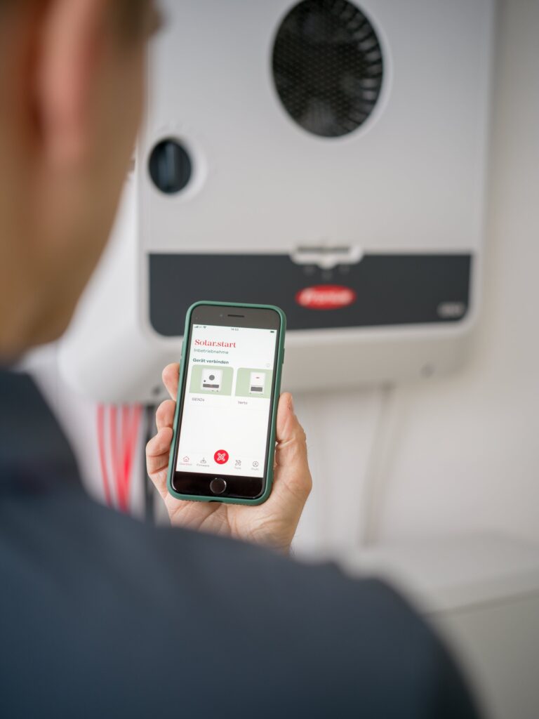

Monitorización fotovoltaica desde el móvil: controla tu inversor solar y detecta accesos no autorizados en tu instalación
