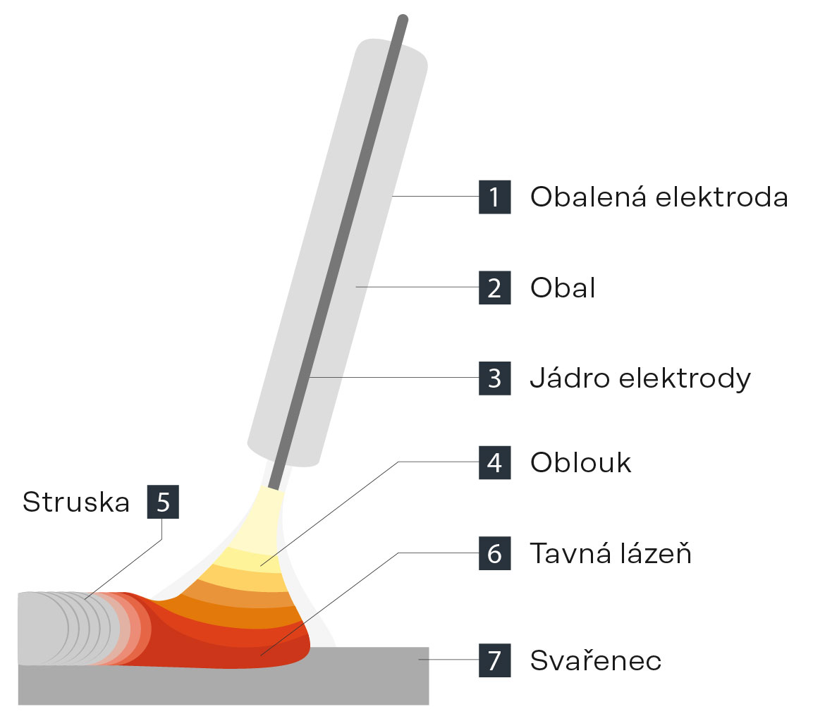

Co je elektrodové svařování
Elektrodové svařování má různé názvy – ruční obloukové svařování, svařování elektrodou nebo svařování obalenou elektrodou. Stejně rozmanité jako názvy jsou i scénáře použití. Tento druh svařování je poměrně odolný vůči povětrnostním vlivům a je vhodný pro mnoho kovových materiálů, zejména pro ocel, nerezovou ocel a litinu.
Jak elektrodové svařování funguje v detailu, se dozvíte na našich webových stránkách.
  • Použití: Stavba ocelových a potrubních rozvodů, údržba budov a infrastruktury, stavba lodí, opravy zemědělské techniky, svařování pod vodou a mnoho dalšího.
  • Materiál: Pomocí vhodné obalené elektrody lze svařovat mnoho kovových materiálů, například konstrukční ocel, nerezovou ocel nebo litinu. U speciálních materiálů jsou potřeba odpovídající elektrody a více zkušeností.
  • Výhody: jednoduchá manipulace, nízká hlučnost, nízké pořizovací náklady, vysoká kvalita svaru a nezávislost na povětrnostních podmínkách

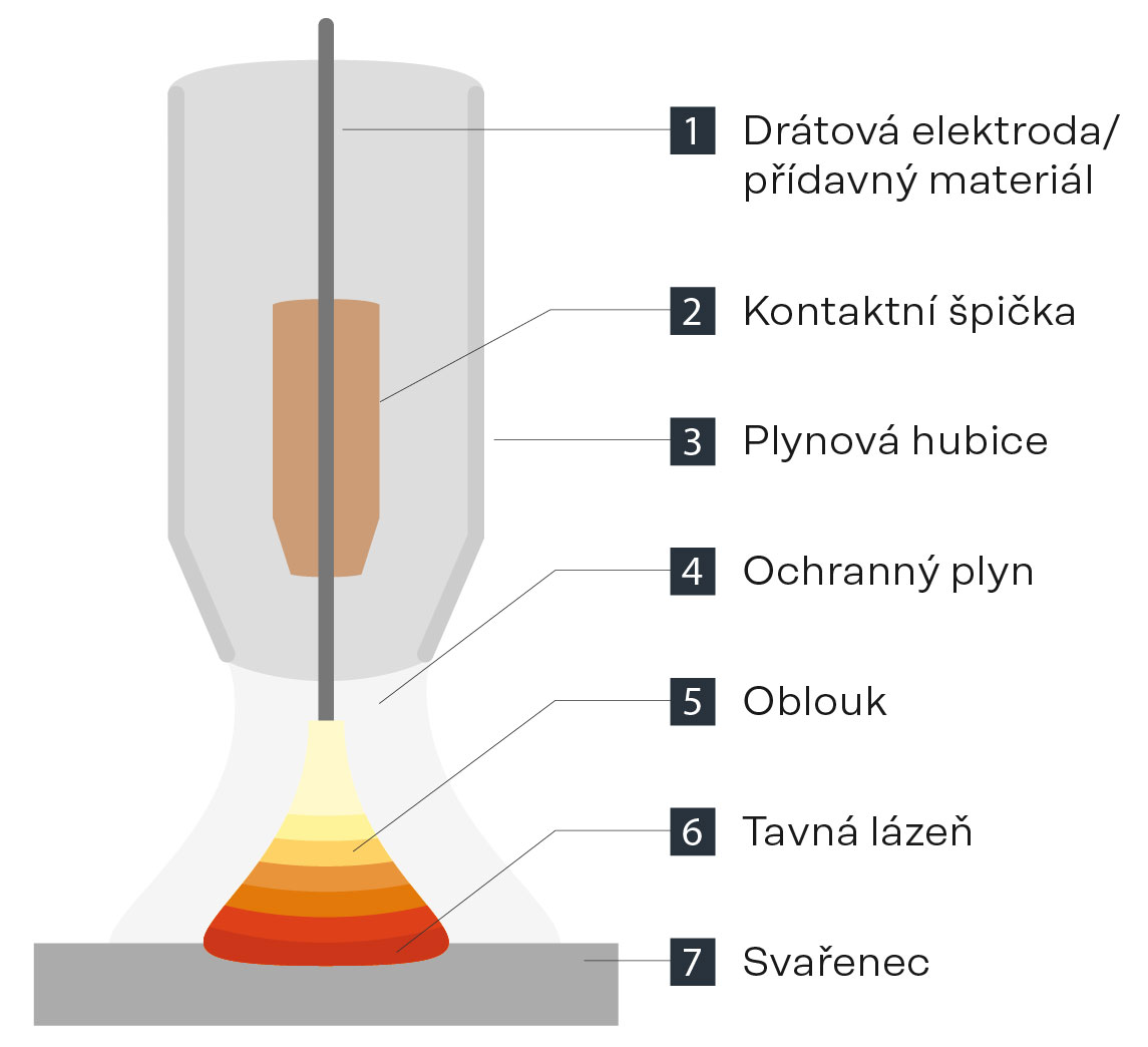

Co je svařování MIG/MAG
Procesy MIG a MAG patří mezi postupy svařování v ochranném plynu s odtavující se drátovou elektrodou. Při svařování MIG se používají inertní, tedy málo reaktivní ochranné plyny. Při svařování MAG se používají aktivní plyny nebo aktivní směsi plynů. Výběr ochranného plynu závisí do značné míry na materiálu a požadovaném výsledku svařování.
Zde vám ukážeme, jak funguje obloukové svařování s odtavující se elektrodou a jaký plyn se při tom používá.
  • Použití: kovozpracující průmysl, výroba ocelových konstrukcí, lodí a nádrží a také automobilový průmysl
  • Materiál: Konstrukční ocel, nerezová ocel, hliník a slitiny hliníku. V závislosti na postupu a ochranném plynu lze svařovat i speciální materiály, jako jsou měď, titan nebo slitiny niklu.
  • Výhody: snadné osvojení, vysoká rychlost svařování, vysoký odtavný výkon, nízké náklady na přídavný materiál, snadné zapálení oblouku

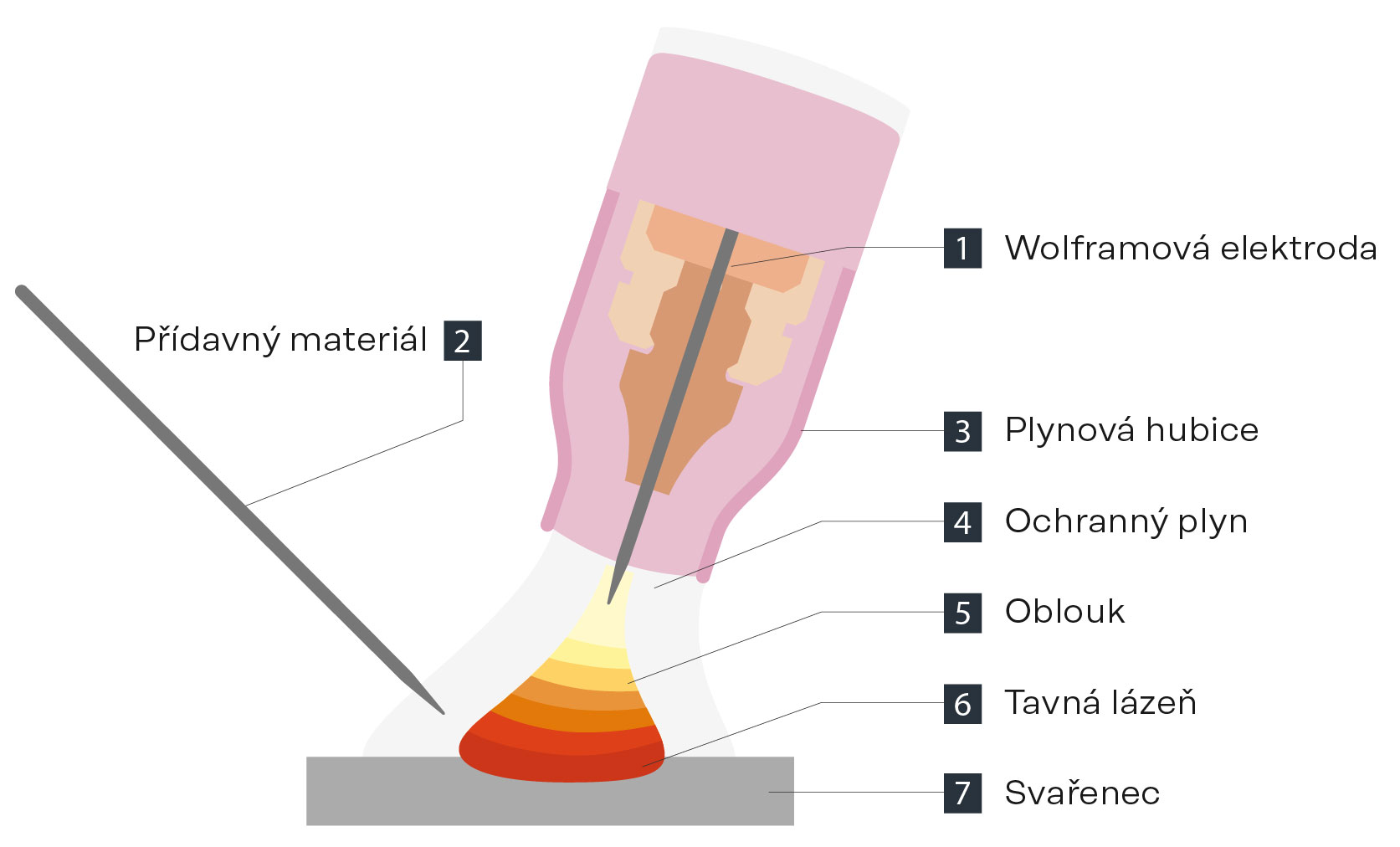

Co je svařování TIG
Svařování TIG je postup tavného svařování s inertními ochrannými plyny. Svářeči potřebují pro tento proces vysokou řemeslnou zručnost, protože přídavný materiál se obvykle přidává ručně.
Nejdůležitější základy svařovacího procesu TIG jsme shrnuli tady.
  • Použití: výroba potrubí a nádrží, lékařská technika, letecký a kosmický průmysl, automobilový průmysl
  • Materiál: nerezové oceli, slitiny hliníku a niklu, tenké plechy z hliníku a nerezové oceli
  • Výhody: žádné svařovací rozstřiky, vysoce kvalitní svarové spoje (jak z hlediska kvality, tak vzhledu), svařování možné ve všech svařovacích polohách, přídavný materiál není vždy nutný
