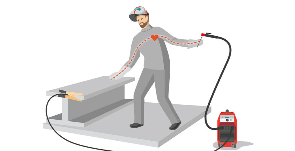

Querdurchströmung des Körpers bei versehentlichem Kontakt mit elektrischem Strom
Nur ein kurzer Moment der Unachtsamkeit kann gravierende Folgen haben. Denn während bei handelsüblichen Elektrogeräten die stromführenden Komponenten isoliert sind, besteht beim Schweißen naturgemäß das Risiko, leitende Teile zu berühren. Das kann schnell aus einer reflexartigen oder anderweitig unbeabsichtigten Bewegung geschehen. Wenn das passiert, kommt es zur Berührungsspannung – zu einer „Durchströmung“ des Körpers. Das bedeutet, der Strom sucht sich den kürzesten Weg zwischen Eintritts- und Austrittsstelle. Im schlimmsten Fall kann das lebenswichtige Organe betreffen.

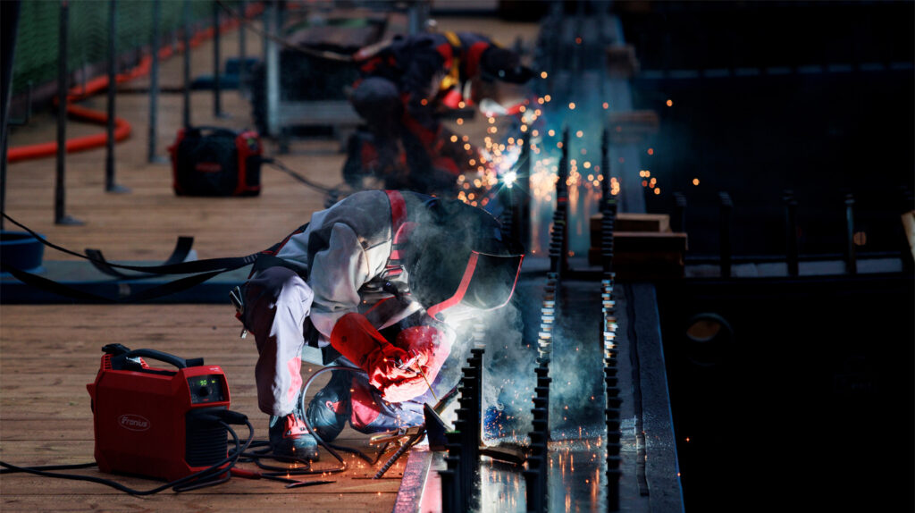

3. Mehr Schweißgeräte = mehr Risiko?
Im Arbeitsalltag von Schweißfachkräften kann es durchaus vorkommen, dass an ein und demselben Werkstück mit mehr als einem Schweißgerät gearbeitet wird. Besonders beim Fügen von meterlangen Bauteilen wie Pipelines oder Lüftungsschächten ist es keine Seltenheit, dass zwei, drei oder noch mehr Schweißer/-innen gleichzeitig zum Einsatz kommen.
Zwei Personen schweißen gleichzeitig am selben Bauteil
Ein besonderes Risiko herrscht bei unterschiedlicher Polung. Beim Gleichstromschweißen summieren sich dabei die jeweiligen Leerlaufspannungen der Schweißgeräte. Das führt mitunter zu gefährlich hohen Werten.
Beim Schweißen mit Wechselstrom kommt es darüber hinaus auch noch auf den netzseitigen Anschluss der Geräte an – im ungünstigsten Fall ist die Berührungsspannung auch hier die Summe aller Leerlaufspannungen.

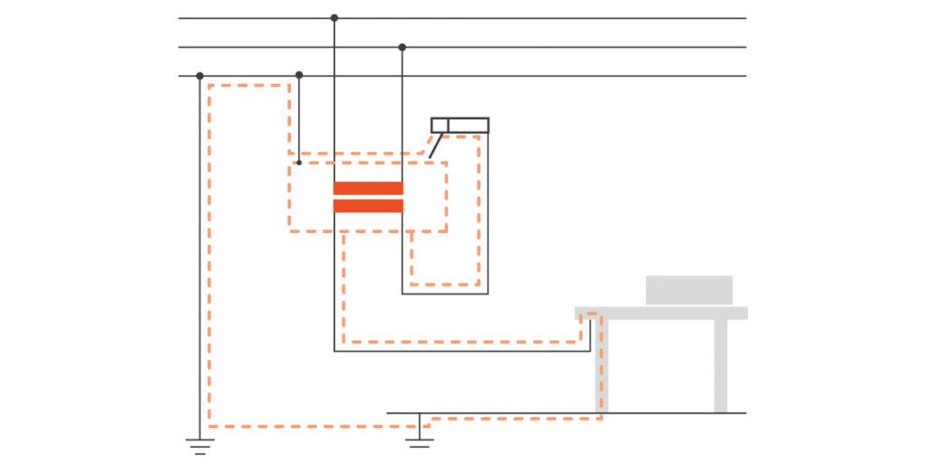

4. Was sind verschleppte Schweißströme?
Eine weitere, oft übersehene Gefahr im Zusammenhang mit elektrischem Strom ist die der verschleppten Schweißströme: Schließt die Schweißfachkraft das Massekabel falsch an (zu weit vom Bauteil entfernt) oder legt den Elektrodenhalter unachtsam am Bauteil ab, kann das zum Durchbrennen von Schutzleitern führen.
Schutzleiterunterbrechung: Elektrodenhalter liegt unisoliert auf dem Schweißgerät
Um sich gegen verschleppte Schweißströme möglichst wirksam zu schützen, bedarf es im Grunde nur der nötigen Portion Aufmerksamkeit und der Einhaltung der entsprechenden Normen.
So sollte etwa die Masse unbedingt direkt am Werkstück oder dessen Auflage angelegt werden – andere Teile, wie etwa Ketten oder Kranseile, dürfen keinesfalls dafür verwendet werden.
