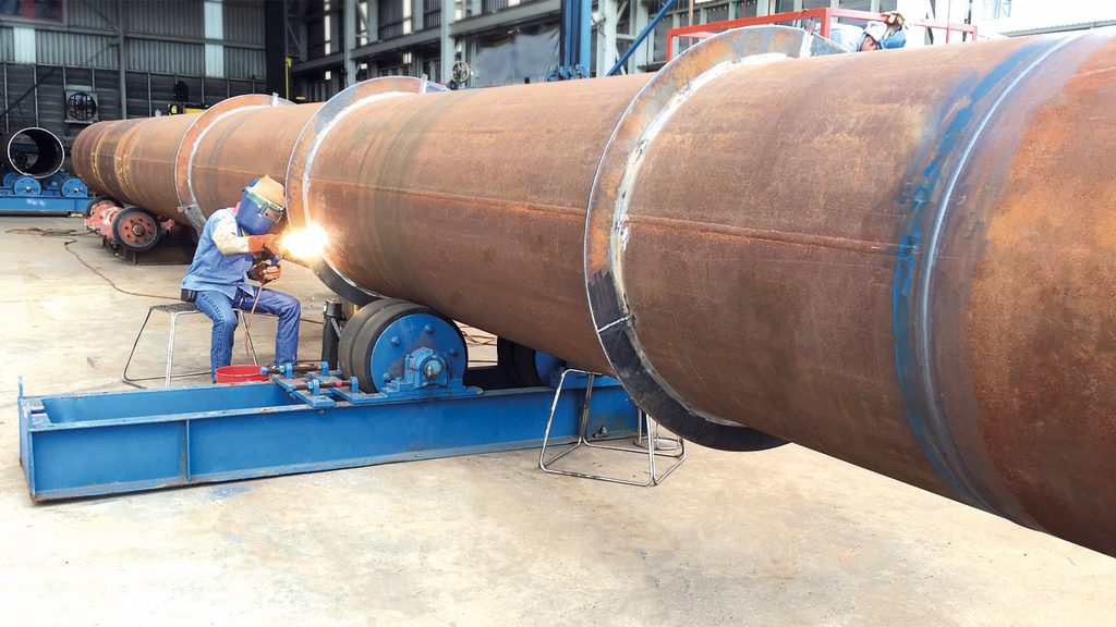

Gewalzte Rohre für die Offshore-Industrie (© suradech_k – Adobe Stock)
Schwer zugängliche Stellen, enge Radien und strenge Normen machen präzises Arbeiten auch in diesen Bereichen zur Pflicht. Die Schweißnaht muss nicht nur langlebig sein, sondern auch dicht und druckbeständig bleiben. Stabile und reproduzierbare Prozesse sind deshalb besonders wichtig. Sowohl erfahrene Schweißfachkräfte als auch mechanisierte Schweißsysteme tragen maßgeblich dazu bei, eine hohe Qualität sicherzustellen. Wo dabei Handwerk und wo Automatisierung die passende Antwort ist, zeigt sich erst im Detail.

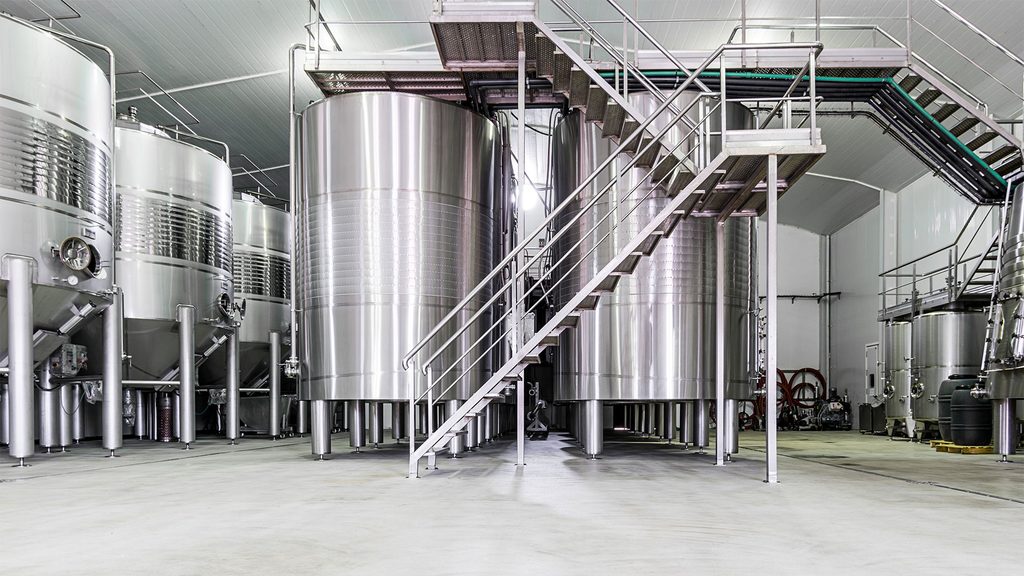

Wie stark die Wahl des Verfahrens vom Einsatzbereich abhängt, zeigen folgende Beispiele. Edelstahlrohre werden unter anderem in sensiblen Bereichen wie der Lebensmittelindustrie eingesetzt, in denen transportierte Flüssigkeiten wie Öl, Gas oder Wasser mit der Schweißnaht in Berührung kommen. Entsprechend hoch sind die Anforderungen an Sauberkeit und Oberflächenqualität.
Deshalb wird hier das WIG-Verfahren, alternativ auch das Plasmaschweißverfahren, angewendet. Beide Verfahren ermöglichen eine sehr hohe Nahtqualität. Das WIG-Verfahren ist jedoch anspruchsvoller zu mechanisieren, da enge Toleranzen berücksichtigt werden müssen.
Edelstahlbehälter für die Lebensmittelindustrie (Wein)
Ein weiterer kritischer Faktor bei Edelstahlrohren ist die Formierung. Sie stellt sicher, dass die Wurzel der Schweißnaht nicht „verbrennt“ und keine Korrosionsprobleme entstehen. „In mechanisierten Prozessen lässt sich die Formierung gezielt steuern – die Gasmenge wird definiert und der Schweißprozess startet erst, wenn die erforderlichen Bedingungen erreicht sind“, erklärt Fischer.

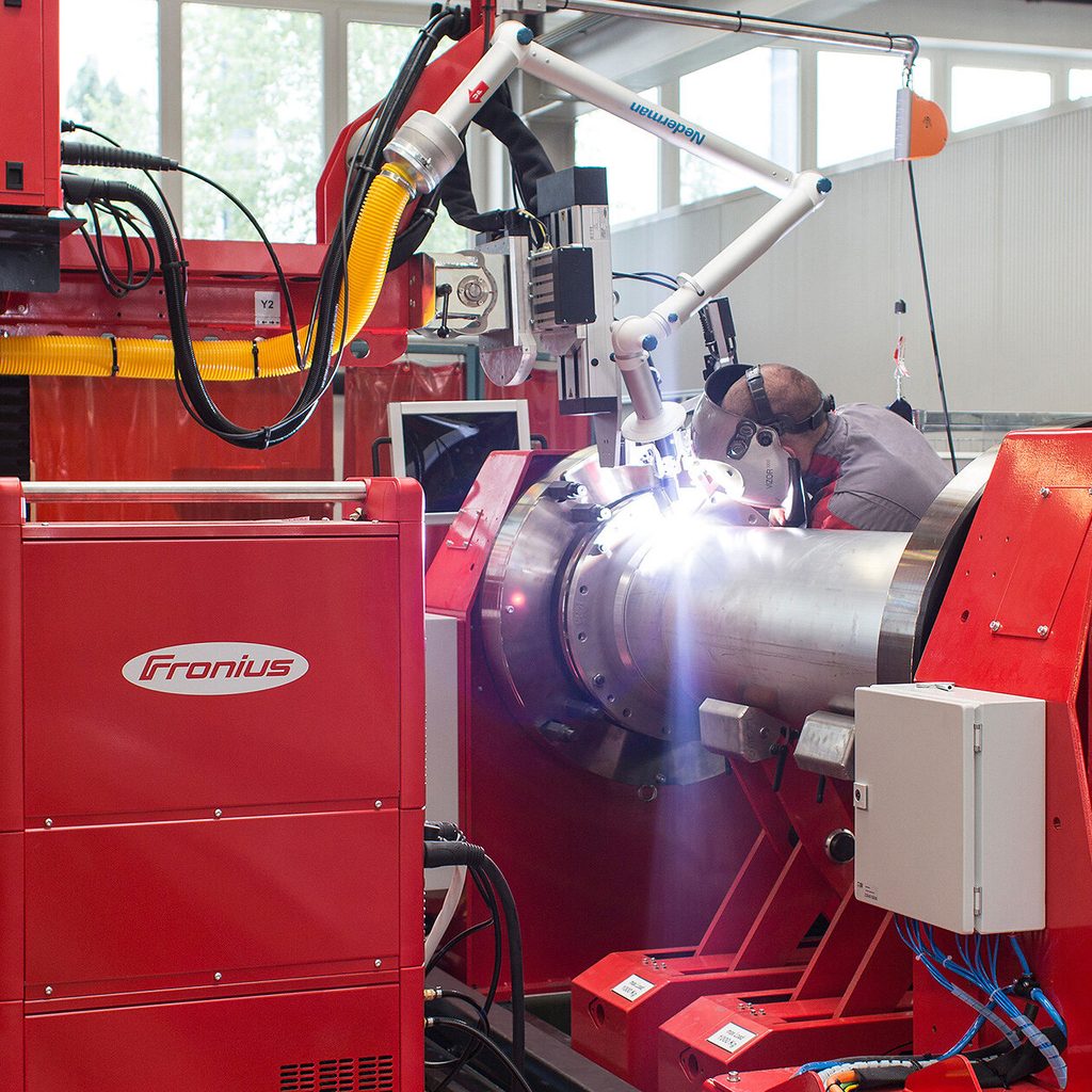

Gerade im manuellen Schweißen zeigt sich, wie stark die Qualität vom Zusammenspiel aus Erfahrung und Arbeitsbedingungen abhängt. Eingeschränkte Zugänglichkeit oder körperliche Belastung erschweren es selbst für erfahrene Schweißerinnen und Schweißer, Parameter über längere Zeiträume konstant zu halten. Die Folge ist weniger eine Frage des Könnens, sondern der Rahmenbedingungen: Schweißgeschwindigkeit, Wärmeeinbringung und Nahtführung unterliegen in der Praxis natürlichen Schwankungen.
Genau diese Herausforderungen werden durch einen weiteren Faktor verstärkt. „Durch den Fachkräftemangel verlagert sich der Fokus vom reinen Handwerk in Richtung Bedienung von Systemen und zum Verständnis komplexer Abläufe. Automatisierte Prozesse bieten hier klare Vorteile: Sämtliche Parameter können erfasst, dokumentiert und reproduziert werden“, führt Fischer aus.

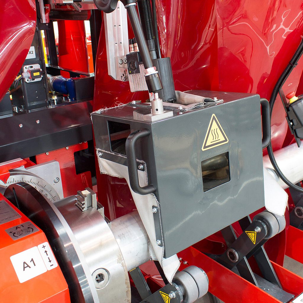

Zusätzlich helfen Assistenzsysteme wie der WireSense, Bauteil- und Spanntoleranzen zu kompensieren, indem sie die Drahtelektrode als Sensor nutzen. „Aber nicht alle Toleranzen oder Unterschiede lassen sich immer rein technisch ausgleichen. In solchen Fällen bleibt die Erfahrung der Schweißfachkräfte entscheidend, um Abweichungen zu erkennen und zu korrigieren“, betont Fischer.
