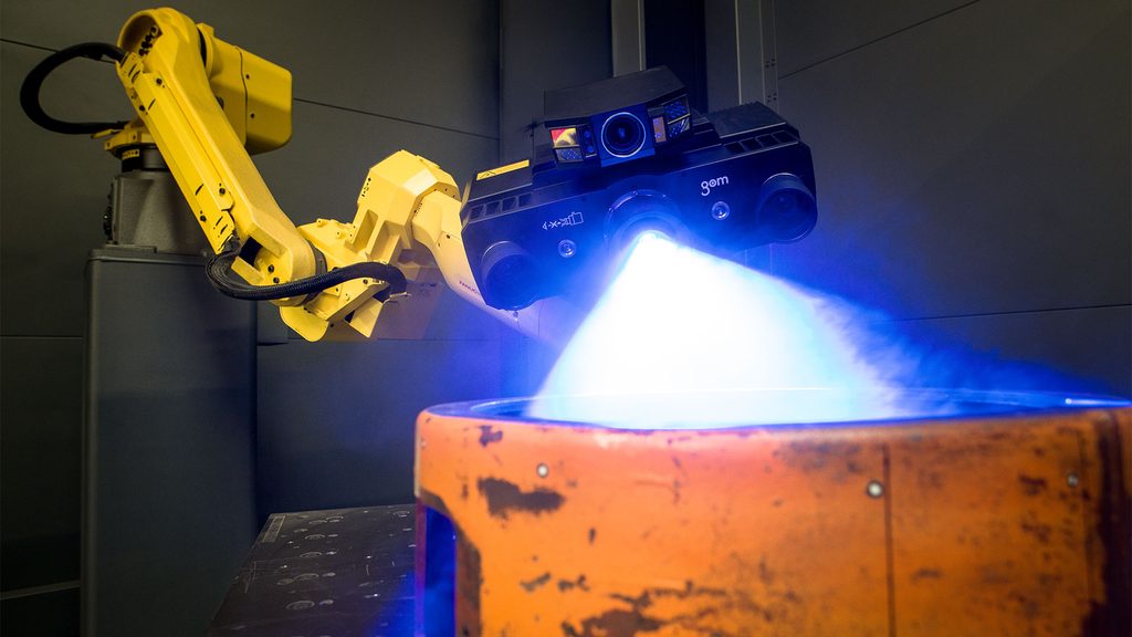

Reverse Engineering in der additiven Fertigung bedeutet, ein vorhandenes Bauteil zu analysieren und digital nachzubilden, um es anschließend mittels Metall-3D-Druck zu reproduzieren oder gezielt zu verbessern.

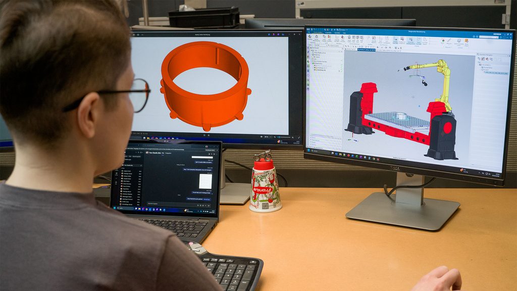

Reverse-Engineering-Prozess
  • Anfertigung eines 3D-Scans des ursprünglichen Bauteils
  • Rekonstruktion der Geometriedaten mit einer Genauigkeit von bis zu einem Hundertstelmillimeter für eine höchst präzise Abbildung des Bauteils
  • Optionale Bauteiloptimierung wie z. B. Gewichtsreduktion oder Verstärkung an Bruchstellen, im Zuge der Rekonstruktion möglich
  • Additive Fertigung beginnt, sobald Modell, Bauteilaufbau und Parameter feststehen

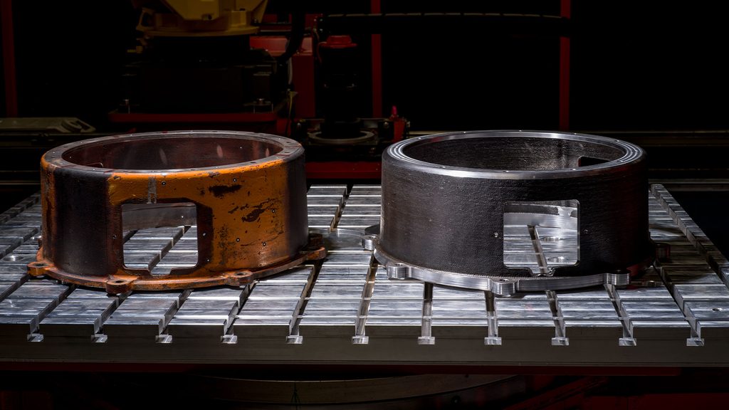

  • Nachbearbeitung der Funktionsflächen mittels Fräsen
Die Vorteile von Reverse Engineering in Verbindung mit additiver Fertigung liegen klar auf der Hand, erklärt Oliver Pöpl, Group Leader des Prototyping und Manufacturing Center: „Die hohe Flexibilität zeigt sich durch die große Materialvielfalt und ein topologieoptimiertes Design – hochwertige Werkstoffe lassen sich gezielt einbinden.“
Ein entscheidender wirtschaftlicher Vorteil liegt zudem in den reduzierten Lagerkosten: Die additive Fertigung ermöglicht die flexible Produktion von Einzelteilen und Kleinserien. Mit klassischen Verfahren wie dem Gießen lassen sich zwar auch einzelne Bauteile fertigen, hohe Werkzeugkosten und lange Vorlaufzeiten machen es jedoch speziell bei Kleinserien meist unwirtschaftlich.
Anstatt Bauteile physisch auf Vorrat zu lagern, macht die digitale Bauteilarchivierung das „Rezept“ jederzeit wiederverwendbar – ein digitales Ersatzteillager, das Kosten spart und Lieferzeiten verkürzt.

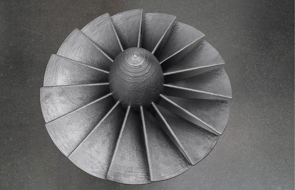

Wire Arc Additive Manufacturing (WAAM): Material & Kosten nachhaltig reduzieren
Vergleichen wir den Metall-3D-Druck mit zerspanenden Prozessen wie dem Fräsen, fällt auf, dass Wire Arc Additive Manufacturing (WAAM) bedeutend ressourcenschonender ist. Alternative Fertigungsmethoden erzeugen jede Menge Materialabfall, da die benötigten Teile aus – oft riesigen – Metallblöcken herausgefräst werden.
Während beim Fräsen bestimmter Geometrien bis zu 80 % Materialschwund entstehen können, liegt dieser Wert bei additiver Fertigung mittels DED-Arc oft nur bei rund 20 %. Dieser Anteil entsteht erst im Zuge der Nacharbeit.
Der abgebildete Metallpropeller wurde mit diesem Verfahren gefertigt. Wäre er aus einem Block gefräst worden, hätte dieser ein Ausmaß von 60 x 90 x 90 cm bei einem Gewicht von rund 4 t gehabt, während das fertige Bauteil nur knapp 100 kg wiegt.
Mit Metall-3D-Druck gefertigter Propeller, G3Si1-Stahl

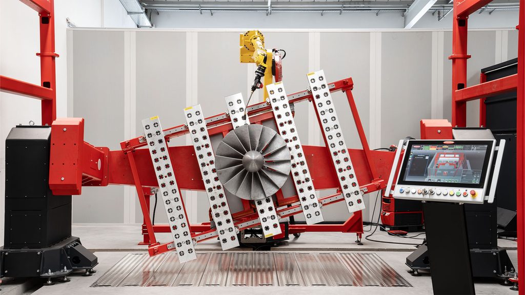

360°-Service im Fronius Prototypen- und Fertigungszentrum
Metall-3D-Druck im Fronius Prototypen- und Fertigungszentrum, CMT-Prozess
Das Prototypen- und Fertigungszentrum am Standort Wels, Österreich, stellt auf rund 900 m² ein breites Dienstleistungspaket sowie Robotersysteme mit fortschrittlicher Schweiß-, Sensor- und Vermessungstechnologie zur Verfügung. Es umfasst Machbarkeitsstudien, maßgeschneiderte Lösungen für individuelle Kundenanforderungen, Prozessoptimierung und Prototypenfertigung – abgestimmt mit unseren Auftraggebern und streng vertraulich. Der entscheidende Vorteil von WAAM: Entwürfe lassen sich direkt aus dem 3D-Modell fertigen und testen, ohne aufwendigen und teuren Formen- und Vorrichtungsbau. Designprobleme werden frühzeitig erkannt und behoben.
Ziel ist es, die Zeitspanne von der Entwicklung bis zur Produktreife so kurz wie möglich zu halten. Zudem ist auch der reibungslose Einstieg in den robotergestützten Metall-3D-Druck für die Vorserienfertigung möglich. Außerdem erhalten unsere Kundinnen und Kunden valide Empfehlungen zu Schweißprozess, Wirtschaftlichkeit, Qualität und Produktion.

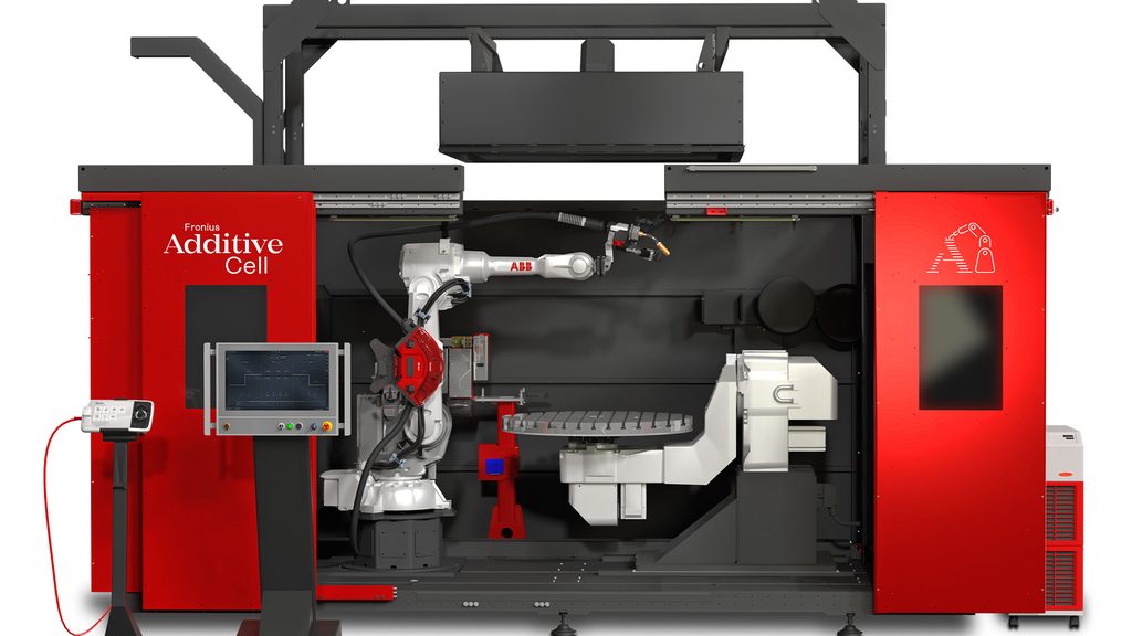

Fronius Additive Cell – Ihre Lösung zur agilen additiven Fertigung
Klassische Fertigungstechniken erfordern oft einen aufwendigen Formen- und Werkzeugbau, lange Vorlaufzeiten und hohe Einrichtungskosten. „Mit der Fronius Additive Cell steht ein perfekt abgestimmtes Gesamtsystem für die additive Fertigung zur Verfügung. Die Kombination aus bewährter Schweißtechnologie, intelligenter Steuerung und aufeinander passgenau kombinierten Systemkomponenten ermöglicht einen stabilen Fertigungsprozess“, erklärt Anna Dieplinger, Key Product Manager Automation Solutions bei Fronius International.
Für einen unkomplizierten Ablauf sorgen die bewährte Fronius CMT-Technologie in Verbindung mit der CMT Additive Pro und der iWave 500i AC/DC Multiprozess, während die zentrale Steuerung Polaris sämtliche Systemkomponenten koordiniert.
Fronius Additive Cell im Überblick
Das Software-Bundle Vectris ermöglicht bereits während der Planungsphase eine einfache, stabile und prozesssichere additive Schweißanwendung. Vectris wurde eigens für die additive Fertigung entwickelt und besteht aus dem Machine Tool Service Kit (MTSK) sowie dem Postprozessor. Es übersetzt den digitalen Bauteilentwurf in Schweißanweisungen und erkennt unterschiedliche Bauteilregionen. Die passenden Schweißparameter werden direkt vom Schweißroboter übernommen.
Zusätzliche Prozesssicherheit bietet das ArcView3-Kamerasystem. Dieses filmt die Bauteilfertigung prozesssynchron mit und ermöglicht die kontinuierliche Überwachung von Prozess und Lichtbogen im Millisekundenbereich aus sicherer Entfernung. Ob in engen Produktionsumgebungen oder beim spontanen Wechsel des Einsatzortes: Die Fronius Additive Cell ist mobil konzipiert und lässt sich dank ihrer transportablen Bauweise einfach per Kran oder Stapler bewegen.
