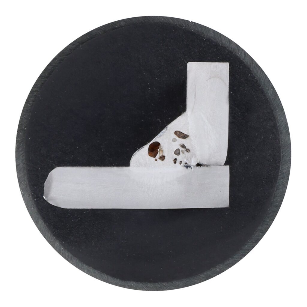

Porenbildung in einer MAG-geschweißten Kehlnaht
  • ein erhöhter Spritzerauswurf
  • unruhige Nahtbilder
  • Porenbildung
Darüber hinaus wird beim Schweißen die Zinkbeschichtung beschädigt, wodurch der Korrosionsschutz verloren geht. Aufgrund der hohen Temperaturen und der geringen Blechdicke betrifft dies häufig sogar die Rückseite des Bauteils. Auch die Schweißnaht selbst ist korrosionsanfällig, da sie beim MSG‑Schweißen aus Stahl besteht. Ein weiteres zentrales Thema bei Dünnblechen ist der Verzug durch hohe Wärmeeinbringung.
Die Ursache dieser Qualitätsprobleme liegt in den unterschiedlichen Materialeigenschaften von Stahl und Zink: Der Schmelzpunkt von Stahl liegt bei über 1500 °C, während Zink schon bei rund 420 °C schmilzt und bei 900 °C verdampft.
Bernd Rutzinger, Coordinator Bodywork bei Fronius International
Genau dieser Zinkdampf stellt das größte Problem beim Fügen verzinkter Bleche dar: Zink verdampft bereits, während der Lichtbogen Energie zuführt, um den Grundwerkstoff zu schmelzen. Das gasförmige Zink wird in der Schmelze eingeschlossen und verursacht Poren. Zudem beeinflusst der Zinkdampf den Prozess selbst: „Der entstehende Zinkdampf baut einen Gegendruck auf, der jenem des Lichtbogens entgegenwirkt. Die dadurch entstehenden Kräfte destabilisieren den Lichtbogen“, so Rutzinger.

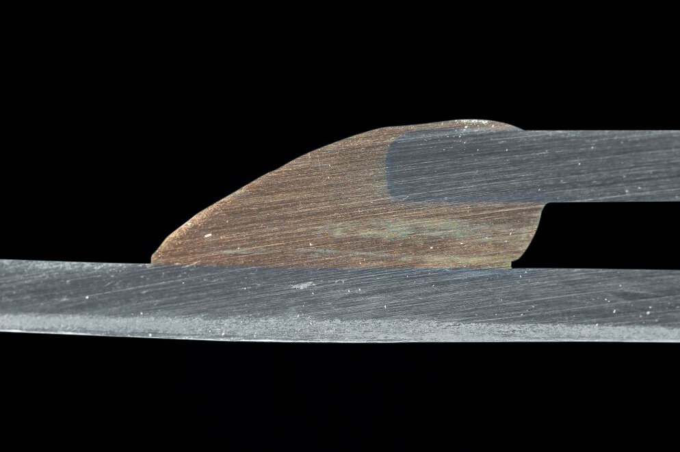

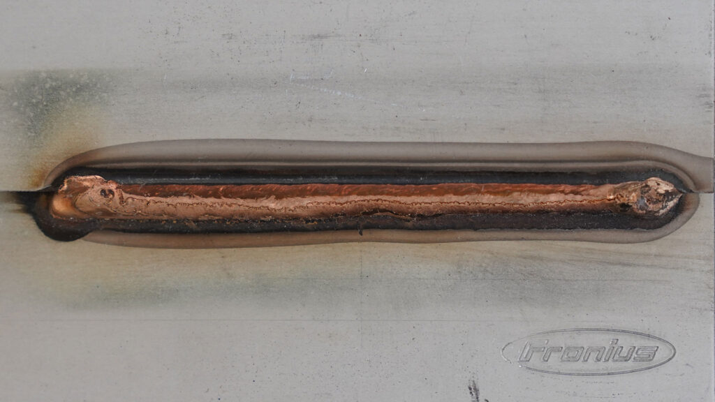

CuSi3-Lötnaht
CuSi3-Lötnaht
Rückseite einer Lötnaht
„Beim Löten verbrennen wir an der Oberfläche neben der Naht zwar etwas Zink, aber dieser Bereich ist so klein, dass die kathodische Schutzwirkung das vollständig abdeckt. Das Zink schützt weiterhin den Stahl – da korrodiert nichts“, erklärt Rutzinger.
Ein zusätzlicher Vorteil zeigt sich auf der Bauteilrückseite:
„Hier ist das Zink weder verdampft noch verbrannt – der Korrosionsschutz bleibt vollständig erhalten. Beim Schweißen mit Stahl hingegen ist die Zinkschicht auf der Rückseite komplett verloren“, so der Experte.

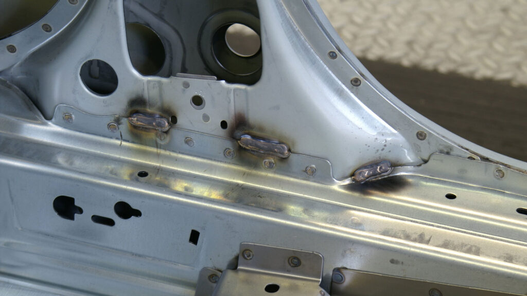

MIG-Löten wird vor allem in der industriellen Fertigung eingesetzt, insbesondere im Automobilbau. Dort werden überwiegend dünne, elektrolytisch verzinkte Bleche verarbeitet, bei denen sowohl Korrosionsschutz als auch Nahtqualität entscheidend sind.
„In der Automobilindustrie kommen überwiegend Dünnbleche zum Einsatz – typischerweise ab etwa einem Millimeter, aber auch darunter“, beschreibt Bernd Rutzinger die spezifischen Anforderungen. Ein typisches Einsatzgebiet ist der Karosseriebau, etwa bei Dach- oder Seitenteilen.
Löten findet Anwendung im Automobilbau
Neben der Optik spielt auch die mechanische Belastbarkeit eine zentrale Rolle. Trotz des geringeren Wärmeeintrags entsprechen die Verbindungen den Festigkeitsansprüchen. „In den Zugversuchen ist immer der Grundwerkstoff gerissen – nie die Naht“, erklärt Rutzinger. Damit erfüllt das MIG-Löten eine zentrale Anforderung im Karosseriebau: Die Verbindung stellt keine Schwachstelle dar, sondern ist mindestens genauso belastbar wie das umgebende Bauteil.
