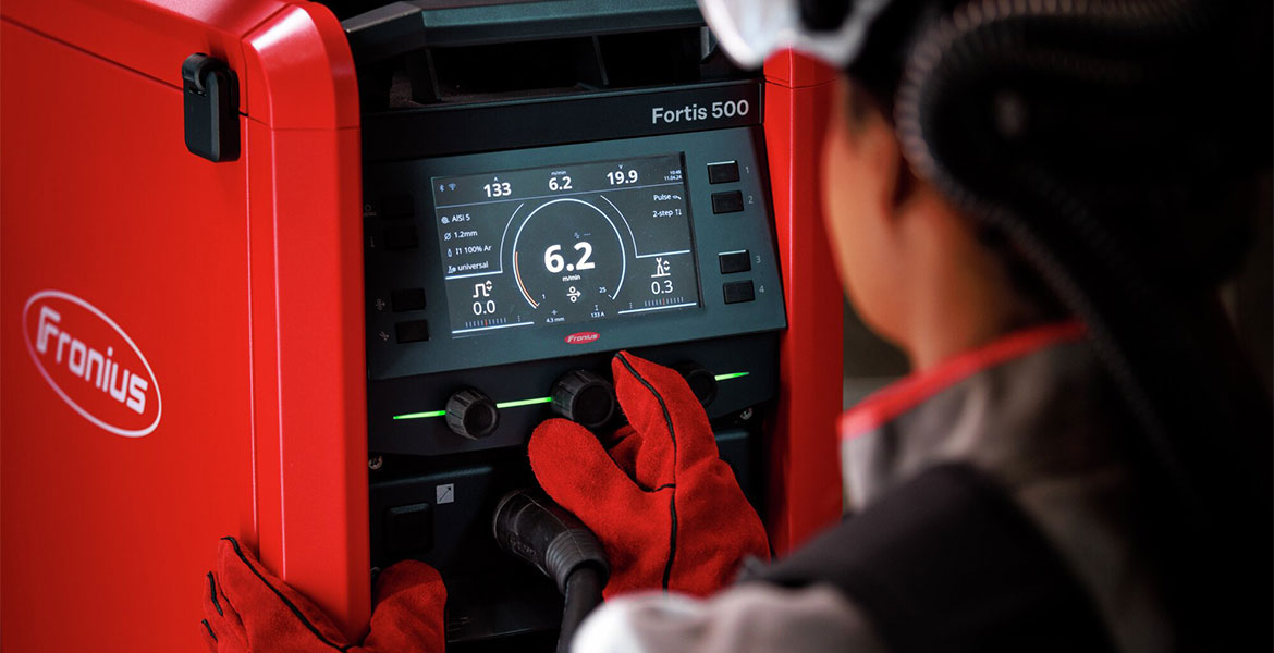

6) Ustawienie systemu spawania
Doboru parametrów spawania
Najważniejszymi parametrami ustawianymi podczas spawania MIG/MAG są: prędkość podawania drutu (w metrach na minutę), natężenie prądu (w amperach) oraz napięcie (w woltach). Są one zawsze zależne od grubości materiału i pozycji spawania.
Parametry te wpływają na siebie nawzajem i muszą być idealnie do siebie dopasowane. Nowoczesne źródła spawalnicze posiadają charakterystyki synergiczne (zwane również „synergic lines” — liniami synergicznymi). Są to programy do spawania, które dostosowują inne istotne parametry w tle, gdy spawacz ustawi jedną z wielkości na panelu obsługowym.
Najczęściej spawacz ustawia natężenie prądu. Z zasady przyjmuje się, że jest to około 50 amperów na milimetr grubości blachy. Jednakże, jeśli poruszamy się w zakresie coraz grubszej blachy, czynnik ten zostaje zredukowany do 40 lub nawet 30 amperów — ponieważ trzeba zredukować już i tak wysokie ciepło oddawane. Pozycja spawania również wpływa na tę zasadę. Jeśli, na przykład, spawanie odbywa się w pozycji PF, używany jest mniejszy prąd, tak aby ograniczyć negatywny wpływ grawitacji na jeziorko spawalnicze. Ponadto, należy przestrzegać zastosowanych charakterystyk. Na przykład, jeśli spawanie odbywa się z wykorzystaniem łuku pulsującego, występuje znacznie więcej ciepła. Natężenie prądu może być wskutek tego znacznie zredukowane. Gdy spawacz ustawił parametry na urządzeniu, powinien najpierw przetestować je na arkuszu testowym.
Albo: Aplikacja do doboru parametrów spawania
To brzmi zbyt skomplikowanie? Jest też rozwiązanie cyfrowe! Aplikacje spawalnicze prowadzą intuicyjnie przez podstawowe informacje. Wystarczy wprowadzić jedynie materiał podstawowy, spoiwo, gaz osłonowy, prędkość spawania, rodzaj spoiny i ilość ściegów, a spawacz w krótkim czasie otrzymuje podstawowe zestawy parametrów: prąd, napięcie, prędkość podawania drutu, prędkość spawania, wydajność stapiania i ciepło oddawane.
Za pomocą funkcji kreatora aplikacji Fronius WeldConnect parametry te mogą być także przesyłane bezpośrednio do systemu spawania bezprzewodowo przez Bluetooth. Dzięki temu aplikacja nie tylko pomaga znaleźć odpowiednie parametry, ale także oszczędza czas przy ustawianiu systemu spawania.
