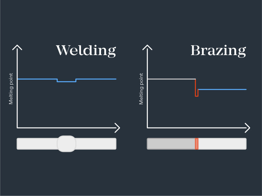

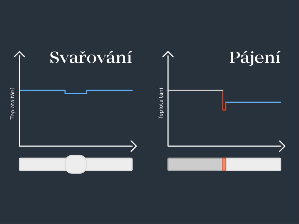

Alternativou ke svařování je tzv. pájení MIG. Jedná se také o obloukový proces, který se však v jednom zásadním bodě liší: Zatímco při svařování se základní materiál roztaví, při pájení zůstává pevný. Místo toho se roztaví přídavný materiál na bázi mědi, který vytváří spojení mezi díly.
„U pájení MIG hovoříme o vysokoteplotním pájecím procesu s teplotami přesahujícími 900 °C,“ vysvětluje Bernd Rutzinger. „Rozhodující je, že pájka má nižší bod tání než základní materiál. Zatímco ocel se taví při teplotě kolem 1 500 °C, bod tání pájky je přibližně 1 000 °C. To vede k výrazně sníženému vnosu tepla do dílu,“ dodává.
