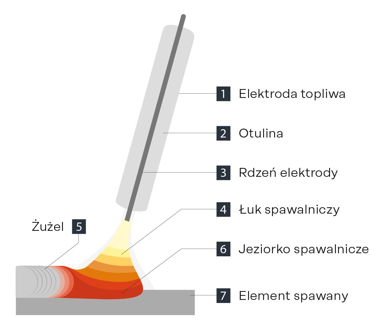

Spawanie elektrodą
Spawanie elektrodowe ma wiele nazw – ręczne spawanie łukowe, spawanie elektrodą topliwą lub spawanie ręczne elektrodą otuloną. Scenariusze zastosowań są tak samo zróżnicowane jak nazewnictwo. Ten rodzaj spawania jest stosunkowo odporny na warunki atmosferyczne i nadaje się do wielu materiałów metalowych, w szczególności do stali, w tym nierdzewnej, i żeliwa.
Na naszej stronie internetowej możesz szczegółowo zobaczyć, jak działa spawanie elektrodą.
  • Zastosowanie: konstrukcje stalowe i budowa rurociągów, utrzymywanie sprawności technicznej budynków i infrastruktury, przemysł stoczniowy, naprawa sprzętu rolniczego, spawanie podwodne itp.
  • Materiał: jest wiele elektrod topliwych, które będą pasować do różnych materiałów metalowych, na przykład stali konstrukcyjnej, stali nierdzewnej lub żeliwa. Spawanie specjalnych materiałów wymaga odpowiednich elektrod i więcej doświadczenia.
  • Zalety: łatwa obsługa, niski poziom hałasu, niskie koszty nabycia, wysoka jakość spoiny i niezależność od pogody

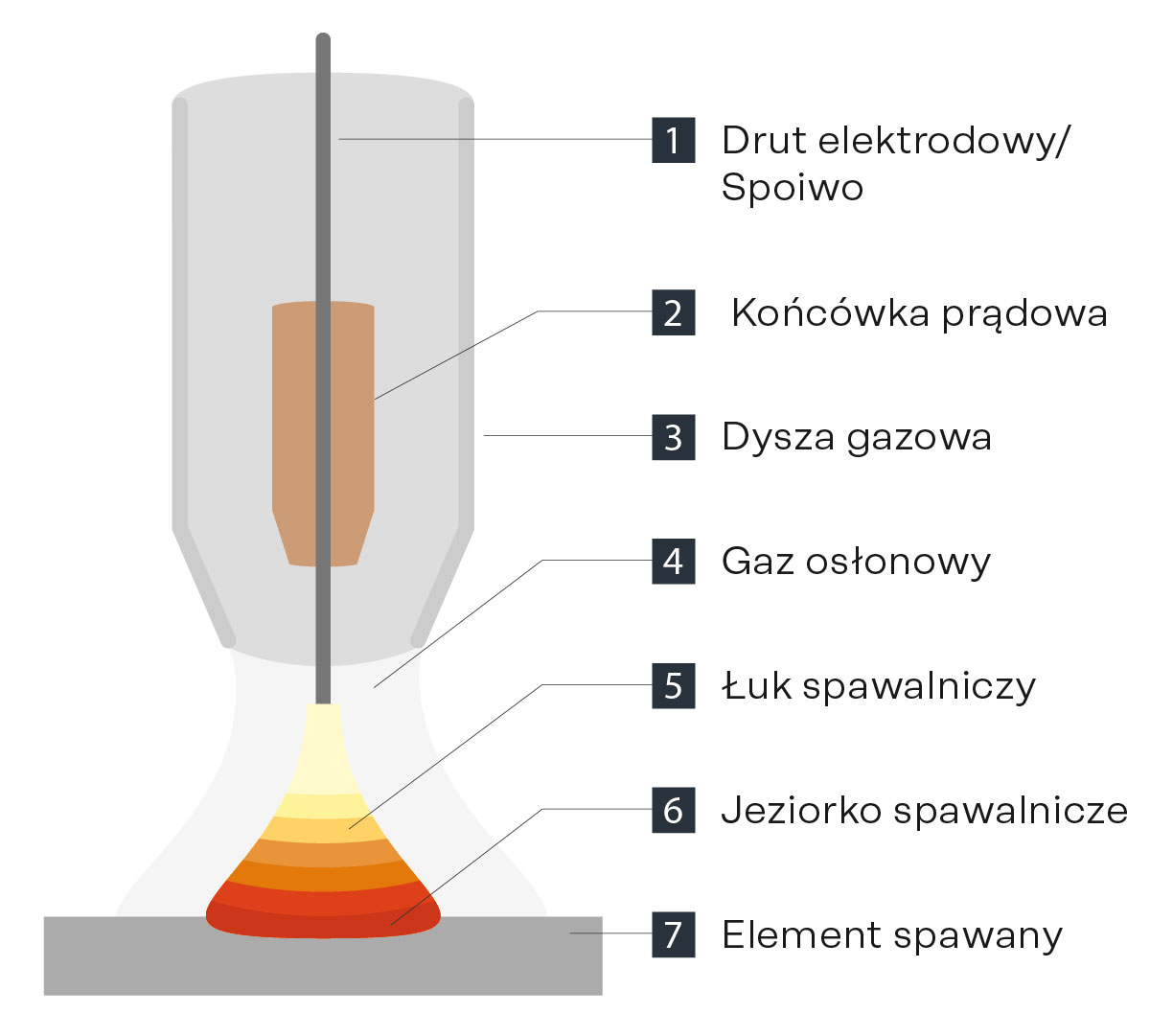

Spawanie MIG/MAG
Procesy MIG i MAG należą do metod spawania topliwym drutem elektrodowym w osłonie gazowej. Podczas spawania MIG za osłonę gazową służą obojętne gazy osłonowe. W metodzie spawania MAG wykorzystywane są gazy aktywne lub mieszaniny gazów aktywnych. Wybór gazu osłonowego zależy w dużym stopniu od materiału i pożądanego efektu spawania.
Aby dowiedzieć się, jak działa spawanie łukiem spawalniczym przy użyciu elektrody topliwej i jaki gaz jest do tego używany, zajrzyj tutaj.
  • Zastosowanie: obróbka metali, przemysł stalowy, stoczniowy i motoryzacyjny oraz produkcja zbiorników
  • Materiał: stal konstrukcyjna, stal nierdzewna, aluminium i stopy aluminium. W zależności od metody i gazu osłonowego można również spawać specjalne materiały, takie jak miedź, tytan lub stopy niklu.
  • Zalety: łatwa do opanowania, wysoka prędkość spawania, wysoka wydajność stapiania, niskie koszty spoiwa, proste zajarzenie łuku spawalniczego

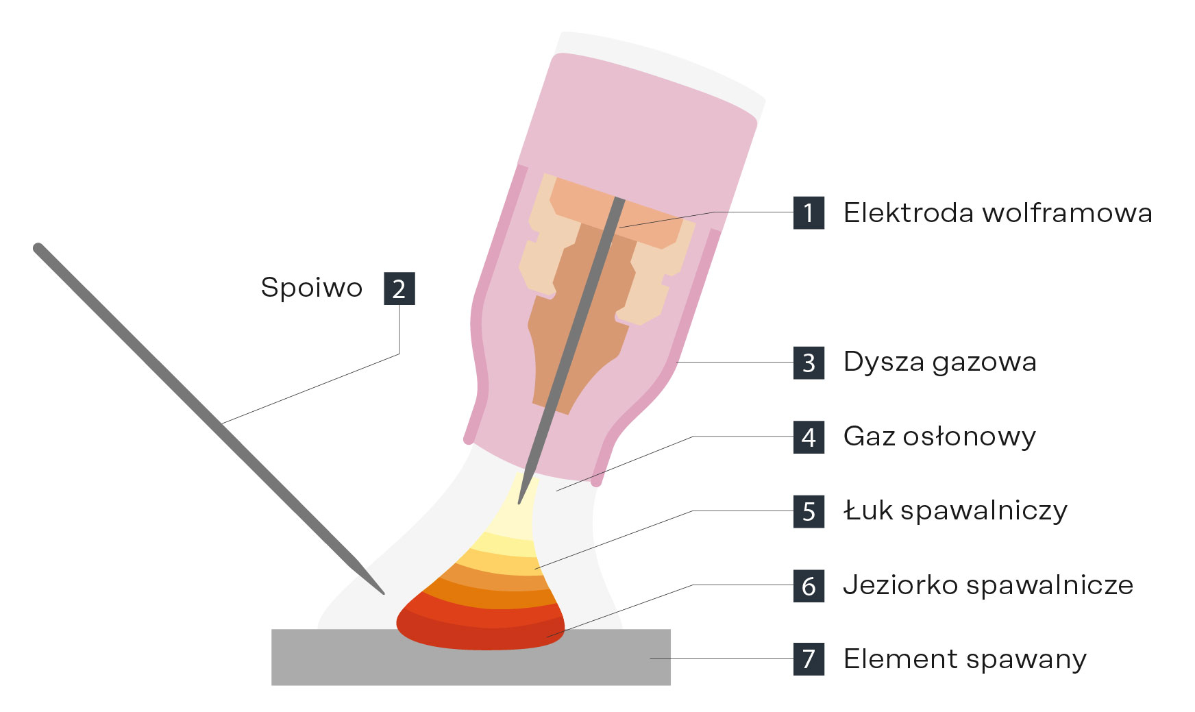

Spawanie TIG
Spawanie TIG to metoda spawania przy użyciu obojętnych gazów osłonowych. Ta metoda wymaga od spawaczy dużej zręczności, ponieważ spoiwo jest zwykle dodawane ręcznie.
Najważniejsze informacje o spawaniu TIG zebraliśmy tutaj.
  • Zastosowanie: budowa rurociągów, produkcja zbiorników, sprzęt medyczny, lotnictwo i kosmonautyka, przemysł motoryzacyjny
  • Materiał: stale nierdzewne, stopy aluminium i niklu, cienkie blachy z aluminium i stali nierdzewnej
  • Zalety: brak odprysków spawalniczych, wysoka jakość i ładny wygląd spoin, możliwość spawania we wszystkich pozycjach, nie zawsze jest konieczne spoiwo
