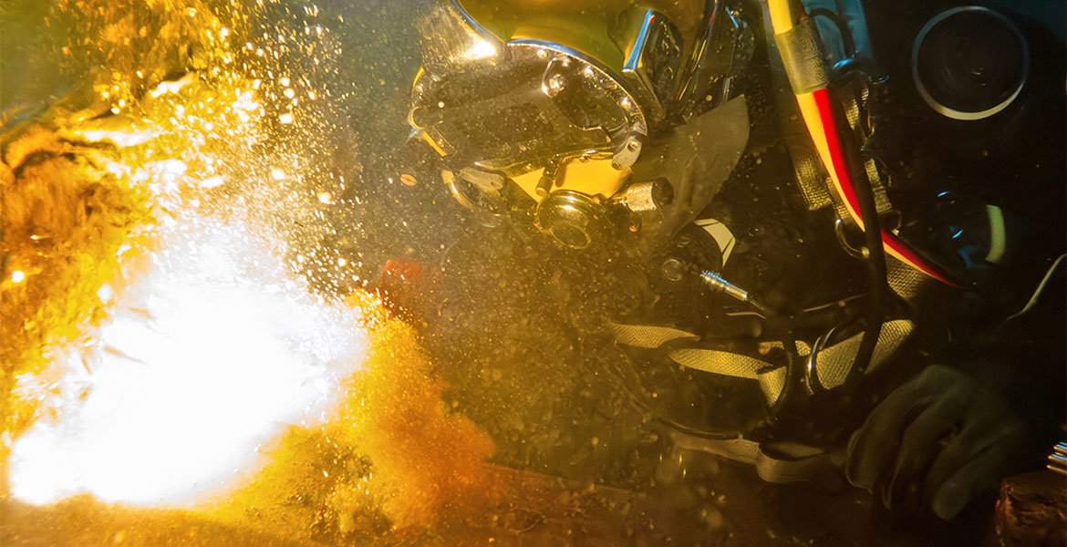

Explicado de forma sencilla, la soldadura subacuática consiste en realizar o reparar uniones metálicas bajo el agua. En la práctica, suele aplicarse a estructuras de acero como puentes, instalaciones portuarias, buques o tuberías. Los trabajos los llevan a cabo profesionales con formación específica que, además de conocimientos de soldadura, cuentan con una amplia experiencia en buceo.
Kirk Hooker sabe de primera mano lo polifacética que es esta profesión. Lleva más de 20 años trabajando como soldador submarino, y lo tiene claro: «Soldar es solo una herramienta más en esta profesión, que también conlleva inspecciones, rescates, obras marítimas y labores de corte y montaje».
Kirk Hooker cuenta con más de 20 años de experiencia en soldadura subacuática como soldador submarino y buzo profesional.

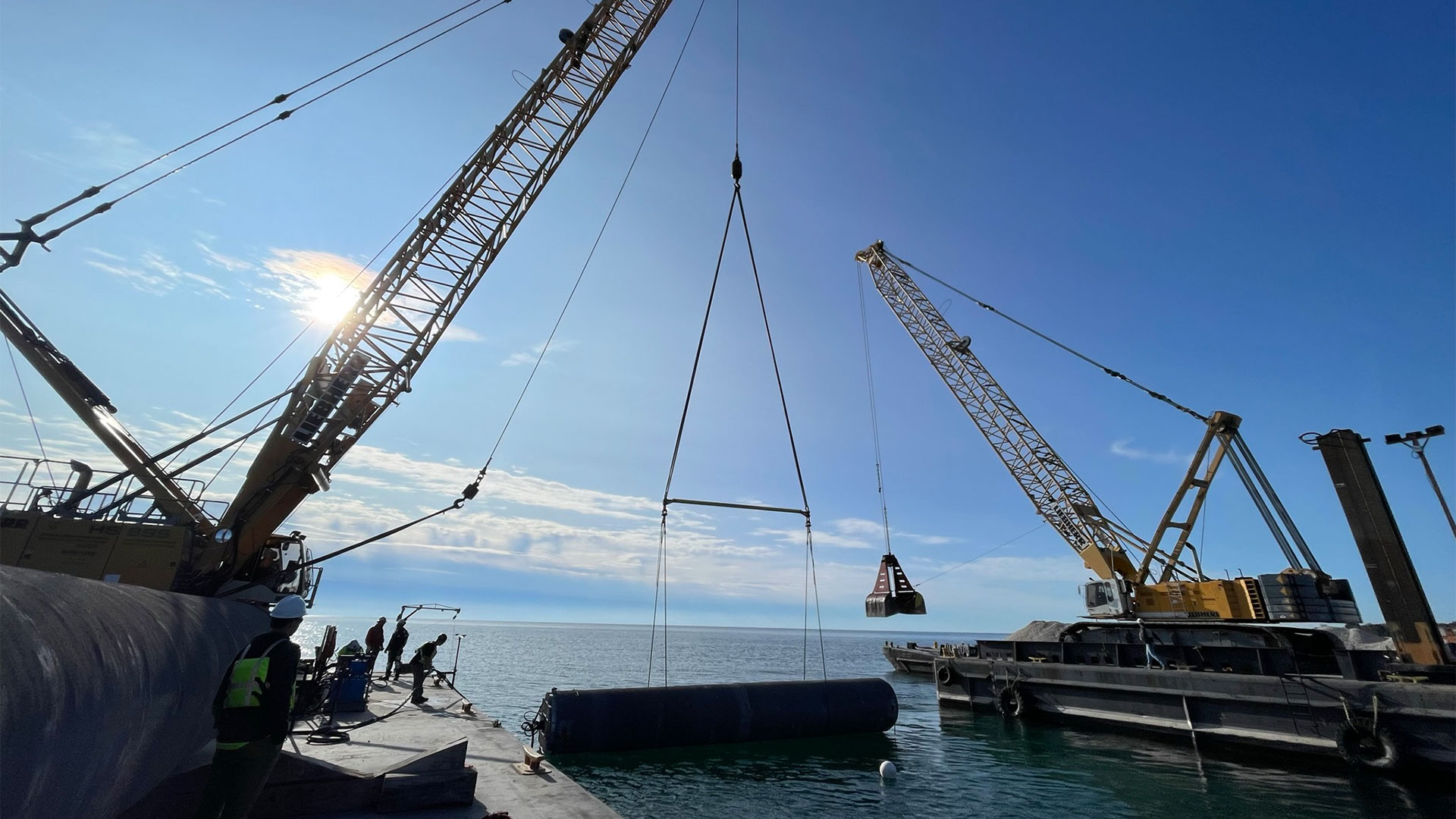

Tendido de una tubería submarina para una instalación de agua potable en el lago Míchigan

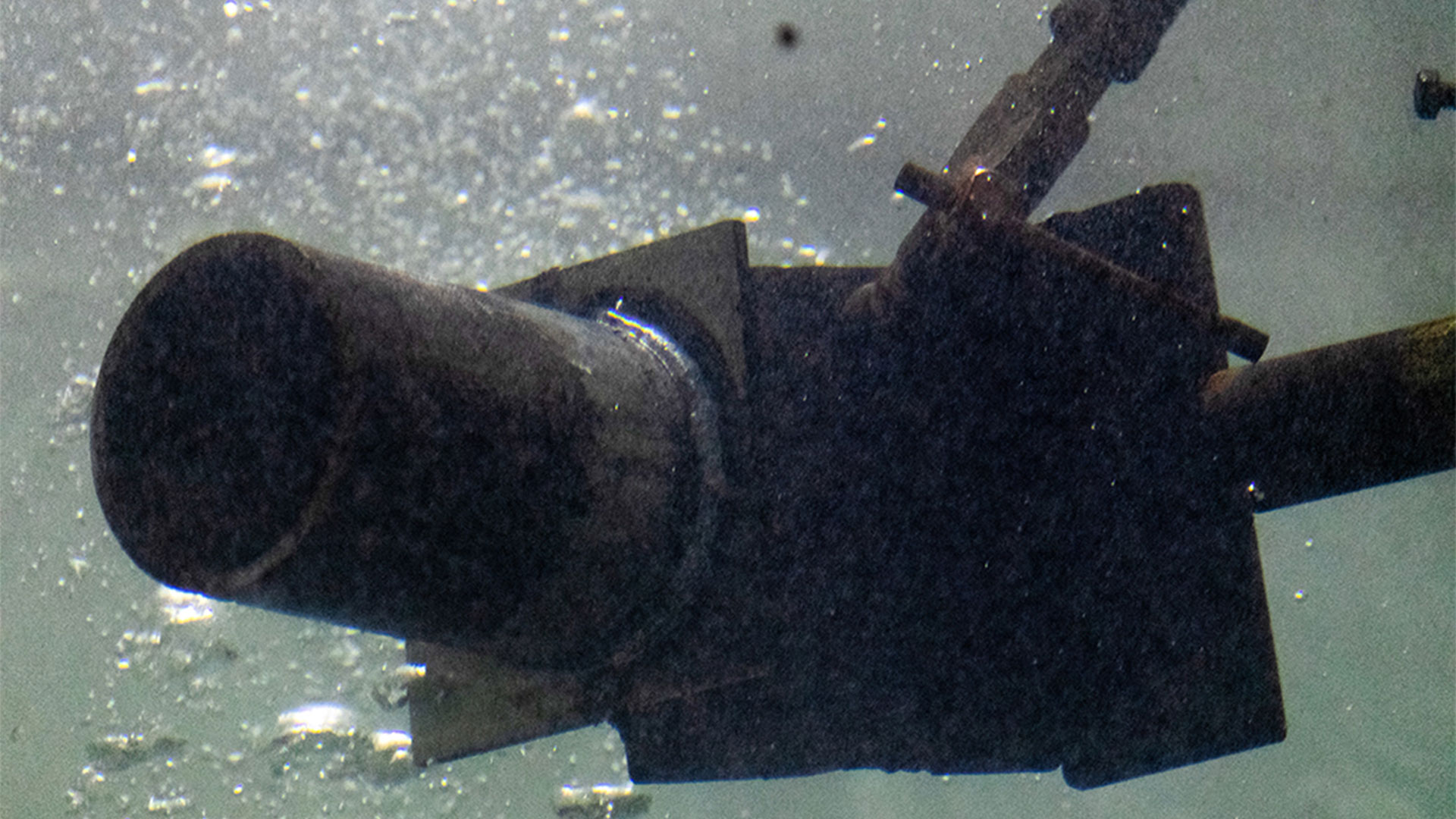

Cordón de soldadura realizado mediante soldadura subacuática en húmedo

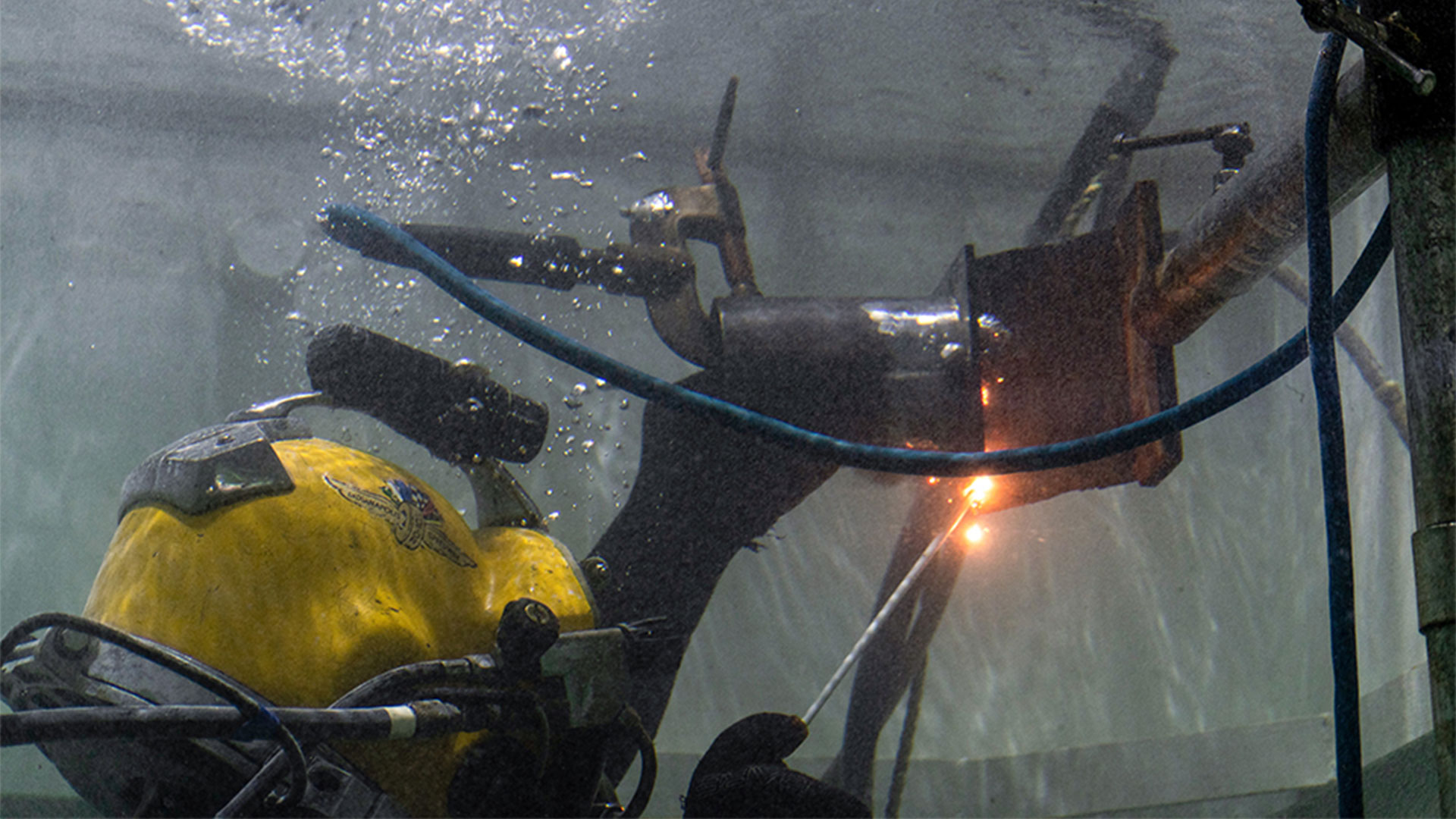

Hay dos tipos de soldadura subacuática: en húmedo y en seco / hiperbárica. En el caso de la soldadura subacuática en húmedo, el técnico trabaja directamente en el agua, sin separación mecánica entre el agua y el arco eléctrico.
Este método se utiliza, sobre todo, cuando se requiere una solución rápida y flexible, como en reparaciones de urgencia in situ. Para ello, se recurre principalmente a la soldadura por electrodo.

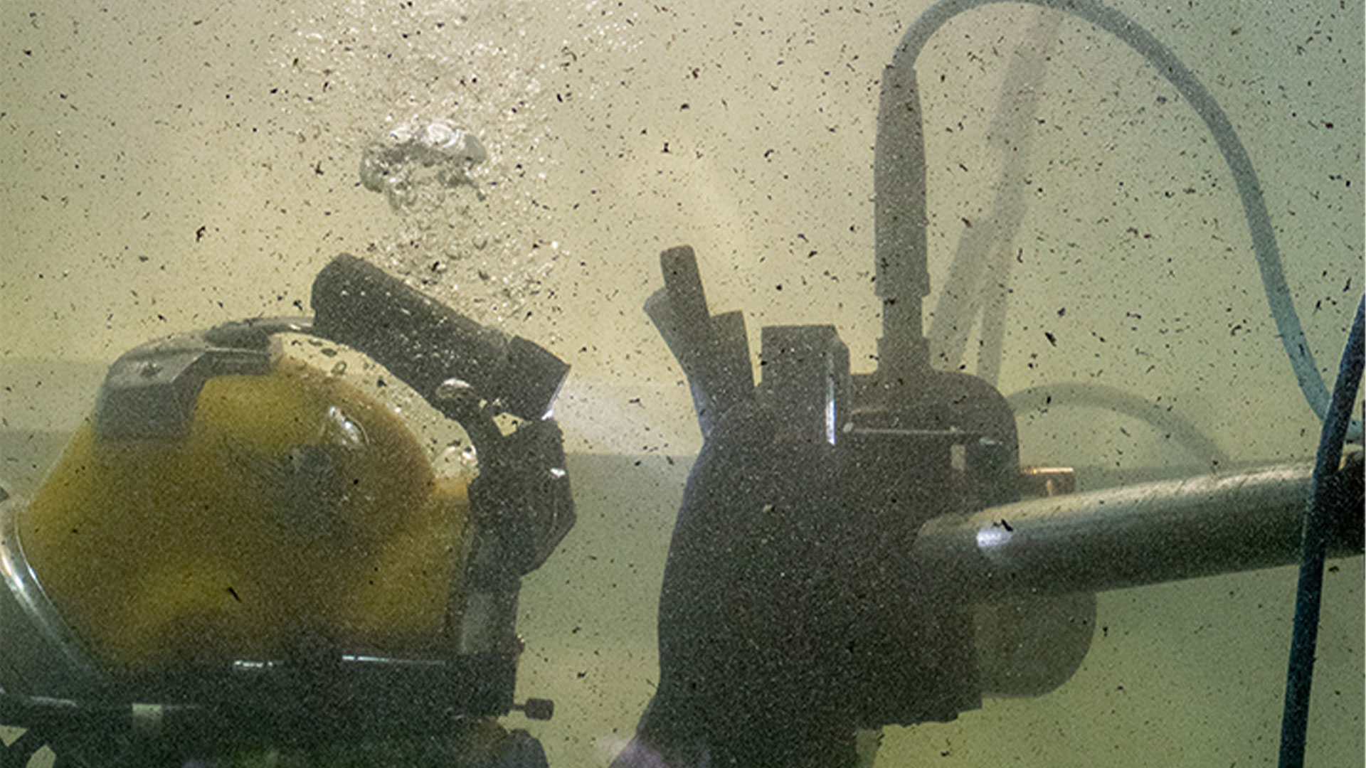

Mala visibilidad bajo el agua
Bajo el agua, las reglas del juego cambian por completo. El agua turbia, la oscuridad, las partículas en suspensión y las burbujas hacen que sea difícil distinguir con claridad el arco eléctrico y el baño de fusión.
Además, el agua circundante enfría constantemente la zona de soldadura, lo que hace que el proceso sea aún más inestable. Esto resulta especialmente problemático en la soldadura en húmedo, en la que la calidad del cordón es más difícil de controlar y las uniones soldadas corren un mayor riesgo de ser frágiles o propensas al agrietamiento.
Mala visibilidad bajo el agua durante la soldadura subacuática

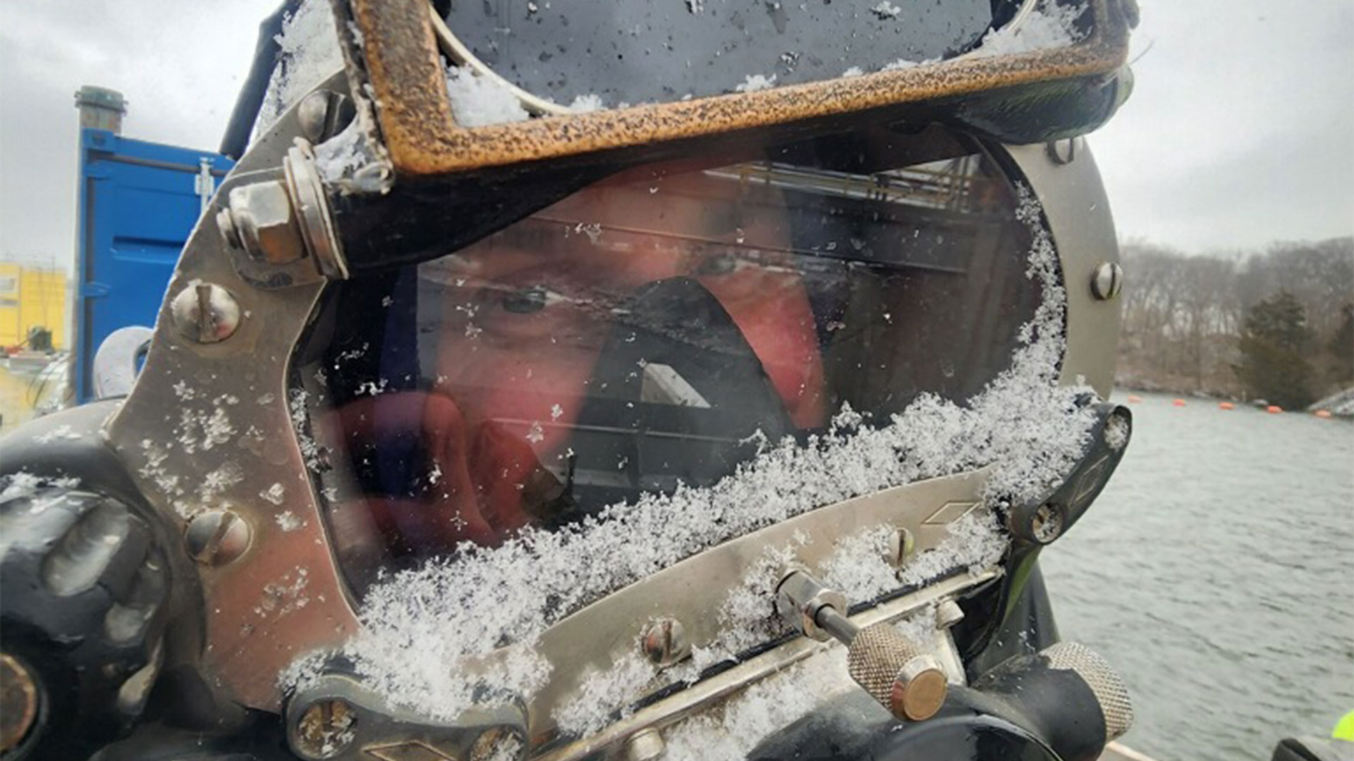

Frío y bajas temperaturas
El frío suele ser uno de los mayores desafíos en la soldadura subacuática, sobre todo antes de entrar al agua y después de salir. Para Hooker, el momento previo a la intervención es especialmente difícil: «Lo más incómodo de mi trabajo es quitarme la ropa de abrigo con temperaturas muy bajas y ponerme un traje de neopreno frío y húmedo». Durante la inmersión, el frío se puede controlar bien con sistemas de agua caliente; según Hooker, este suministro de calor es incluso imprescindible, especialmente a gran profundidad.
El frío y las bajas temperaturas son uno de los principales retos de la soldadura subacuática.

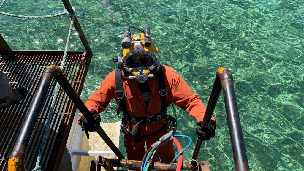

Equipamiento de buceo para soldadores submarinos
Además del equipamiento de soldadura adecuado, los profesionales necesitan para trabajar bajo el agua:
  • Casco de buceo o máscara facial integral con sistema de comunicación
  • Suministro de gas respirable desde la superficie
  • Manguera de suministro (umbilical) para gas respirable, comunicación y otras líneas de suministro
  • Traje seco o sistema de buceo calefactado para trabajar en aguas frías
  • Chalecos de compensación (BCD, Buoyancy Control Device) para controlar la flotabilidad en determinadas tareas subacuáticas
Aunque en algunos trabajos se utilizan máscaras faciales integrales, Hooker afirma que el 99 % de las veces utiliza casco de buceo. La comunicación permanente con el equipo que se encuentra en la superficie se lleva a cabo a través de un sistema de comunicación integrado.
