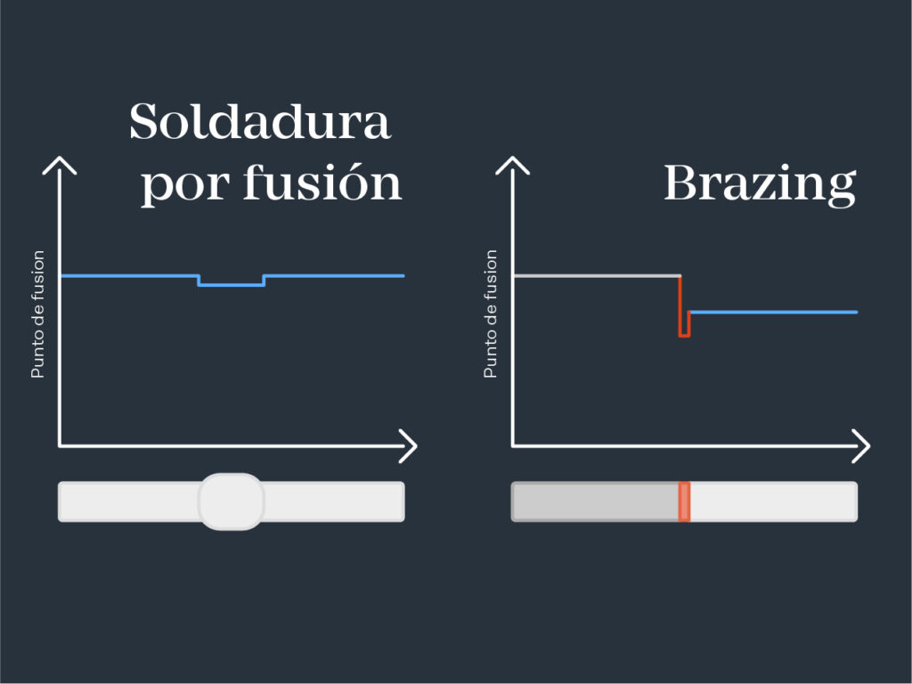

La causa de estos problemas de calidad radica en las diferentes propiedades de los materiales: mientras que el punto de fusión del acero supera los 1500 °C, el zinc se funde a unos 420 °C y se evapora a aproximadamente 900 °C.

¿Qué es MIG brazing o soldadura fuerte? Cómo funciona el proceso
Una alternativa a la soldadura  es el denominado MIG brazing o soldadura fuerte. Se trata también de un proceso basado en arco eléctrico, aunque con una diferencia fundamental: mientras que en la soldadura por fusión el material base se funde, en la soldadura brazing permanece en estado sólido. En su lugar, se funde un material de aporte a base de cobre que establece la unión entre los componentes.
«La soldadura fuerte MIG es un proceso de brazing que se realiza a temperaturas superiores a los 900 °C», explica Rutzinger. «La clave es que el material de aporte para soldadura brazing tenga un punto de fusión más bajo que el material base. Mientras que el acero se funde a unos 1500 °C, el punto de fusión del material de aporte para brazing es de unos 1000 °C. Como consecuencia, el aporte térmico en el componente es considerablemente menor», añade el experto.
