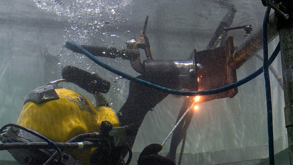

Ein Unterwasserschweißer bei Arbeiten an einer Stahlkonstruktion unterhalb der Wasseroberfläche.

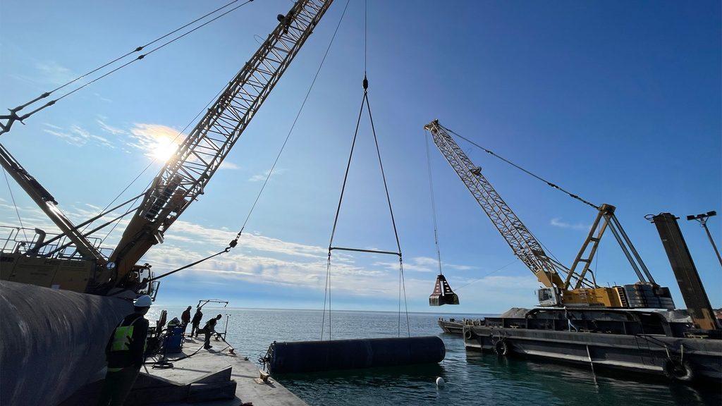

Gerade im Offshore-Bereich spielt Unterwasserschweißen eine wichtige Rolle. Typische Anwendungen finden sich an Offshore-Plattformen, Offshore-Windkraftanlagen und weiterer maritimer Infrastruktur, die regelmäßig gewartet, repariert oder erweitert werden muss.
Verlegung der Rohrleitung für eine Trinkwasseranlage am Lake Michigan

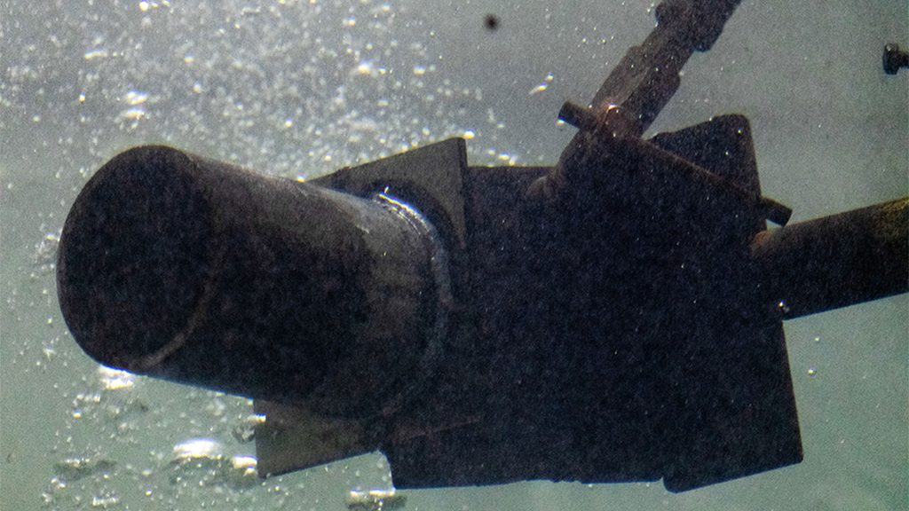

Schweißtraining unter Wasser
Unterwasserschweißnaht
Nass- vs. Trockenschweißen: Wo liegen die Unterschiede?
Beim Unterwasserschweißen lassen sich zwei Formen unterscheiden: nasses Schweißen und trockenes/hyperbares Schweißen. Beim nassen Unterwasserschweißen arbeitet die Fachkraft direkt im Wasser, ohne mechanische Trennung zwischen Wasser und Lichtbogen.
Nassgeschweißt wird insbesondere dort, wo eine schnelle und flexible Lösung gefragt ist – etwa wenn Reparaturen unmittelbar vor Ort durchgeführt werden müssen. Dabei kommt meist das Elektrodenschweißen zum Einsatz.

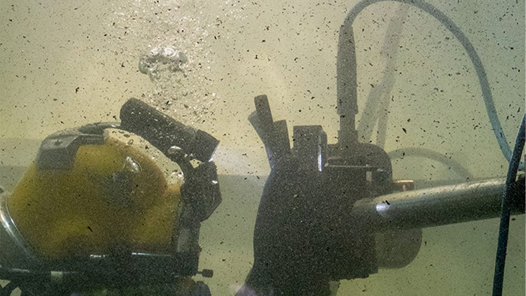

Schlechte Sicht
Unter Wasser verschieben sich die Spielregeln für das Schweißen komplett. Trübes Wasser, Dunkelheit, Schwebeteilchen und Luftblasen erschweren es, Lichtbogen und Schmelzbad überhaupt klar zu erkennen.
Gleichzeitig kühlt das umgebende Wasser die Schweißstelle ständig aus, was den Prozess zusätzlich instabil macht. Gerade beim nassen Schweißen ist das problematisch: Die Nahtqualität ist schwieriger zu kontrollieren, und das Risiko für sprödere oder rissanfälligere Schweißverbindungen steigt.
