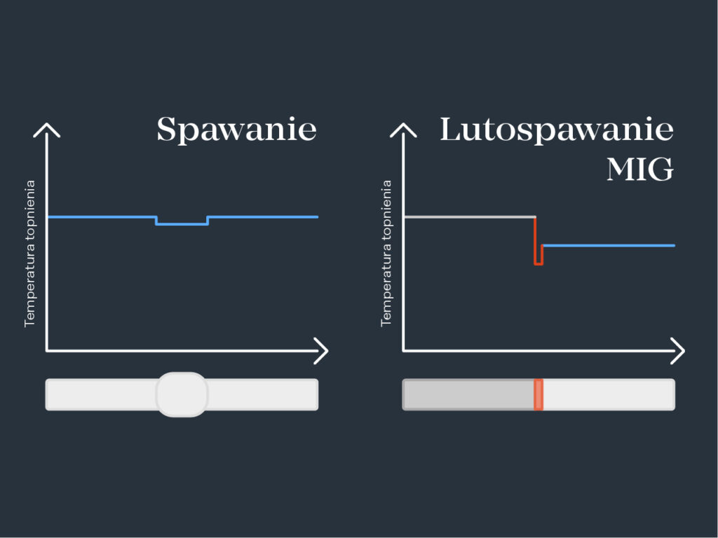

Na czym polega lutospawanie MIG? Proste objaśnienie procesu
Alternatywą dla spawania blachy ocynkowanej jest tzw. lutospawanie MIG. Jest to proces bazujący na łuku spawalniczym, ale różni się jednym zasadniczym szczegółem: podczas spawania materiał bazowy jest stapiany, natomiast przy lutowaniu pozostaje twardy. Zamiast tego topi się spoiwo na bazie miedzi, tworząc połączenie między elementami.
W przypadku lutospawania MIG mówimy o procesie wysokotemperaturowym, który odbywa się w temperaturze ponad 900°C” — wyjaśnia Rutzinger. „Istotne jest, aby lut miał niższą temperaturę topnienia niż materiał bazowy. Podczas gdy stal topi się w temperaturze około 1500°C, temperatura topnienia lutu wynosi około 1000°C. Prowadzi to do znacznego zmniejszenia ciepła wprowadzanego do spoiny” — dodaje ekspert.

Właśnie to mniejsze ciepło wprowadzane do spoiny jest wielką zaletą przy łączeniu blach ocynkowanych. „Chodzi o to, aby wprowadzane do spoiny ciepło było jak najmniejsze”, opisuje to Rutzinger.
Ciepło wprowadzane do spoiny da się opisać za pomocą funkcji energii liniowej: wynika ona z prądu, napięcia i prędkości spawania. Przy lutowaniu MIG wystarcza niższa energia, ponieważ topi się tylko spoiwo, a nie materiał bazowy.
