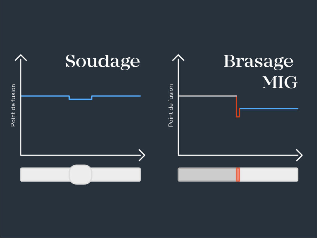

Comment fonctionne le brasage MIG ?
Le brasage MIG est une alternative au soudage. Il s’agit également d’un mode opératoire de soudage à l’arc, qui se distingue toutefois sur un point essentiel : alors que le matériau de base est fondu lors du soudage, il reste solide lors du brasage. À la place, un matériau d’apport à base de cuivre fond pour assurer la liaison entre les composants.
« Lors du brasage MIG, les températures dépassent les 900 °C », explique B. Rutzinger. « Il est donc essentiel que le métal d’apport ait un point de fusion inférieur à celui du matériau de base. Tandis que l’acier fond à près de 1 500 °C, le point de fusion du métal d’apport avoisine 1 000 °C, ce qui entraîne un apport d’énergie considérablement réduit dans le composant », ajoute l’expert.
